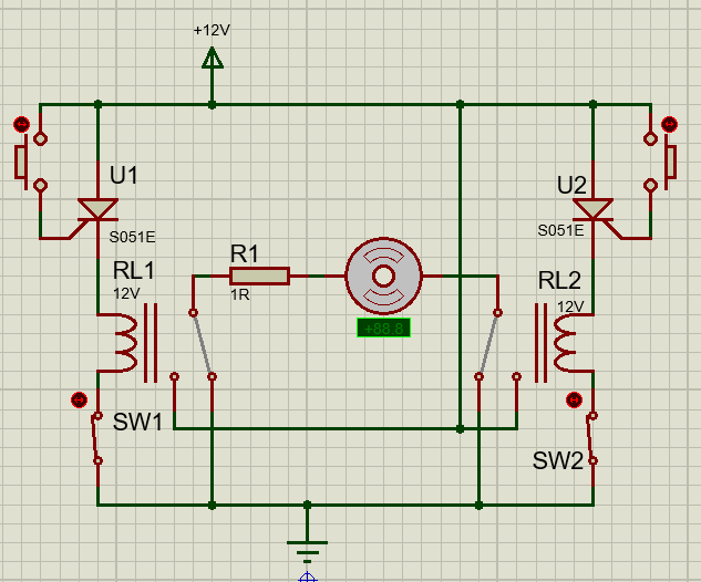

Здравствуйте. Озадачился изготовлением электроштор, купил на алике зубчатый ремень от 3д принтера и к нему ролики, двигатель с редуктором, уже всё сделал - осталось схему найти и собрать. Попалась мне эта схема ИзображениеВсё чудесно, но не устраивает в ней отключение двигателя по времени, если времени будет мало закроются не полностью, если много, зубцы на роликах срежут зубцы на ремне, время работы двигателя будет сильно зависеть от напряжения на нём а я бы хотел оставить возможность запитать и от аккумуляторов. Геркон мне кажется дубовым вариантом, я бы хотел что нибудь с датчиком холла (по мрему так надёжнее). Я уже скрипел мозгами на счёт этого и пришёл к выводу что датчик холла должен разряжать С6 (по моему это оптимально, чтобы не изменять саму схему) посоветуйте, как лучше сделать, может кому попадалась "умная" схема.

Два концевых датчика поставь и релес самоблокированием. И никакой электроники вообще не потребуется.

Концевики с диодами и поляризованое реле и переключатель авто-ручное. Ну и джойстик какой от двд плеера с механизма. И не надо никакой электроники. Ну кроме двух диодов

Dmitriy70 писал(а):

Напихать 100 деталек иуда, где достаточно двух/четырёх релюшек?
При чём- автора этой схемы, её сложность не избавила ни от реле, ни от концевиков..
Вот схема на паре релюшек,
подойдут вот такие, например:
https://www.chipdip.ru/product/tr5v-l-12vdc-s-z
https://www.chipdip.ru/product/833hm-1c-c-12vdc
https://www.chipdip.ru/product/hrs4h-s-dc12v
https://aliexpress.ru/item/32874895004.html
https://aliexpress.ru/item/10000275815686.html
https://aliexpress.ru/item/4000493789741.html
и на паре тиристоров, подойдут, например, такие:
https://www.chipdip.ru/product/mcr100-6-a1g
https://www.chipdip.ru/product/bt149g
https://aliexpress.ru/item/1005005195415910.html
Резистор нужен, чтобы при остановке мотора не спекались контакты реле. Номинал резистора зависит от мощности мотора.

Норм схема, тиристоры можно на транзисторах нпн пнп собрать из любых. Но я бы еще ручное управление добавил, или 2 доп кнопки или переключатель. Не всегда шторка до конца должна, иногда напрловину

2 кнопки не нужно, достаточно одной кнопки на размыкание - типа "стоп" - которой просто отключается питающее напряжение.

Спасибо всем, буду делать на реле.
 Заголовок сообщения: Re: схема электроштор
СообщениеДобавлено: Чт ноя 09, 2023 09:50:42
Зарегистрирован: Пт сен 08, 2017 16:54:41
Сообщений: 96
Сделал-всё работает, только "странность" при отключении концевых отключается сразу, при нажатии общей кнопки отключения, нужно держать кнопку 2 секунды, видимо эдс движка реле удерживает, но это ерунда
