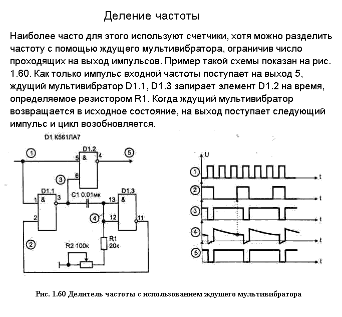

steeler писал(а):
Кроме 561ЛА7 и старых 155ЛА3.( СЛУЧАЙНО завалявшихся). у меня больше ничего нет.
Если частота входных импульсов постоянная или меняется мало, то на инверторах можно сделать одновибратор с длительностью выходного импульса порядка 1,5*Тимп
Тогда при подаче ваших импульсов на вход такого одновибратора, на выходе получите частоту в два раза меньше, чем входная.
Элементы C1, R1, R2 выбирают исходя из вашей входной частоты.
Подобный одновибратор можно даже просто на транзисторах сделать.
Где то в ж. Радио была статья про это и что интересно я такие делители делал.
Также одновибратор можно сделать на ОУ или на таймере 555, но лучше конечно для большей стабильности применить специалиазироаванную схему, например К561АГ1
https://radiowiki.ru/index.php?title=Фа ... vu&page=65
Делители можно сделать также на основе RC цепей.
имRCмост.djvu [387.63 KiB]
накРел.djvu [528.21 KiB]
Можно также поделить частоту с помощью мультивибратора синхронизировав его входным сигналом, а собственную частоту мультивибратора сделать чуть больше половины входного сигнала.

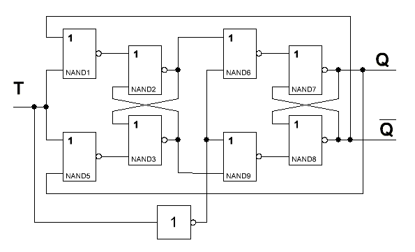

Здравствуйте, уважаемые. Давно потихоньку пытаюсь разбираться со всякими простыми схемами. На просторах интернета набрел на страничку по построению т-триггера на 4 логических элементах и-не. Стало интересно, собрал на микросхеме к155ла3, вроде даже как работает, но переключение уровня на прямом выходе происходит раз через 10. Что не так? Подумал, что может это дребезг контактов, собрал схему подавления дребезга контактов на микросхеме к155тл3, но ситуация практически не изменилась, только переключение уровня на выходе стало происходить раз через 20. Может быть это вообще не рабочая схема? Подскажите, пожалуйста.
Сюда перенес.
В данной теме этот вопрос уже обсуждался.
Прочитайте хотя бы два предыдущих поста, что выше вашего.
Т-триггеры можно построить с помощью любого двухступенчатого триггера. Наличие двух ступеней позволяет избавиться от запрещенных состояний
aen
Добавлено after 1 hour 12 minutes 42 seconds:
Re: Делитель частоты на МС К561ЛА7.
Виноват. Сложно просто сопоставить название этой темы с тем, что я хотел собрать в итоге. То есть получается, что это плохая схема и работать не будет. Просто нигде, по поводу того, что такая схема хорошо работать не будет не написано, как раз наоборот. То есть, просто на четырех элементах и-не, получить триггер с хранением состояния выхода до прихода следующего импульса невозможно?
 Заголовок сообщения: Re: Делитель частоты на МС К561ЛА7.
СообщениеДобавлено: Пн янв 16, 2017 23:49:20
Карма: 17
Рейтинг сообщений: 229
Зарегистрирован: Вт окт 30, 2012 18:09:24
Сообщений: 356
Откуда: Россия.
Вот так можно сделать счетный Т-триггер на элементах ИЛИ-НЕ.
На элементах И-НЕ делается аналогично, но основа все равно должна быть "двухступенчатый триггер"

А к чему же тогда во многих источниках приводятся схемы на 4 элементах. Они работают при каких то особых условиях?
СообщениеДобавлено: Вт янв 17, 2017 13:12:21
Карма: 17
Сообщений: 356
Откуда: Россия.
amakarov писал(а):
А к чему же тогда во многих источниках приводятся...
Да потому что Интернет это не только источник нужной информации. Интернет, это еще и всемирная ПОМОЙКА, где можно написать любую глупость.
К информации в Интернете нужно подходить с осторожностью и проверять.
Поэтому к информации в Интернете нужно подходить с осторожностью, не пользоваться ПОМОЙНЫМИ сайтами и стараться проверять информацию.

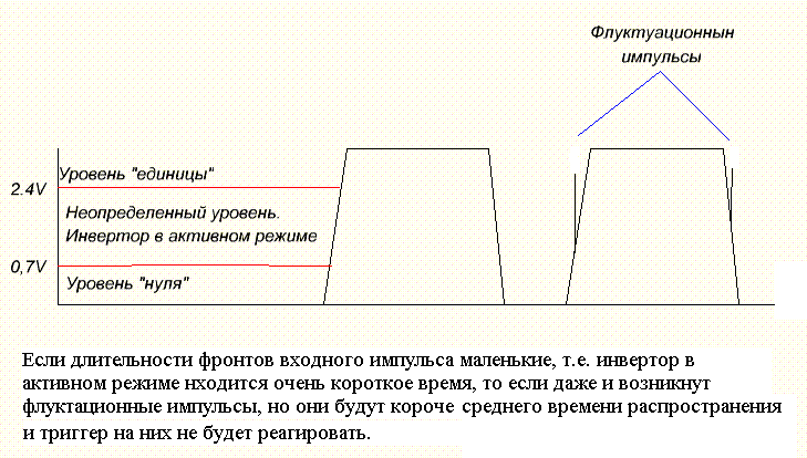

amakarov писал(а):
длина входящего импульса имеет значение для работы данного триггера
В зависимости от примененной логики у триггера есть минимальная длительность входного импульса, при котором он будет работать.
Например триггер построенный на 131 серии может работать при более коротком входном импульсе, чем триггер построенном на 155 серии.
Также имеет значение величина фронтов входного импульса.
Нормируется максимальная величина фронтов входного импульса, которую не следует превышать и при которых триггер будет работать стабильно.
Если условие по фронтам не выполняется, то сигнал предварительно подается на триггер Шмидта.

Не понял про величину фронта импульса. Это имеется ввиду длительность фронта импульса? Так? Посмотрел по нескольким даташитам по микросхемам к155 не нашел нормирования длительности фронта импульса. Про триггер Шмидта понял. Буду пробовать сигнал получать с него. По поводу длительности импульса нет ведь никакого нормирования если говорить про делитель на двухступенчатом триггере?
Последний раз редактировалось aen Вт янв 17, 2017 14:32:12, всего редактировалось 1 раз.
Нарушение Правил форума п. 2.7
СообщениеДобавлено: Вт янв 17, 2017 15:44:03
Карма: 17
Сообщений: 356
Откуда: Россия.

Обратите внимание на параметр «задержка распространения сигнала» и почему нет смысла подавать на вход сигнал длительность которого меньше этого параметра. Очевидно же, что если входной импульс будет короче времени распространения импульса, то такой импульс не дойдет до выхода.
Также почитайте, что будет, если на вход логики подать не «ноль» и не «единицу», а «неопределенный уровень»
Для 155 серии этот уровень где то в районе 1,5 вольта.
При неопределенном уровне на входе, инвертор превращается в линейный усилитель с большим коэффициентом усиления.
Это свойство логических элементов иногда даже используют для построения на них линейных усилителей.
Здесь можно почитать.
http://radiostorage.net/?area=news/1258
Или у нас на форуме.
viewtopic.php?f=21&t=81558
При этом даже небольшие флуктуации входного сигнала будут усиливаться и на выходе появятся помехи.
А это в случае коротких фронтов.
Отсюда и следуют ограничения на длительность входного импульса и на длительность его фронтов, что особо критично в триггерах.
Подробнее читайте в книжке, ссылку на которую я дал.
