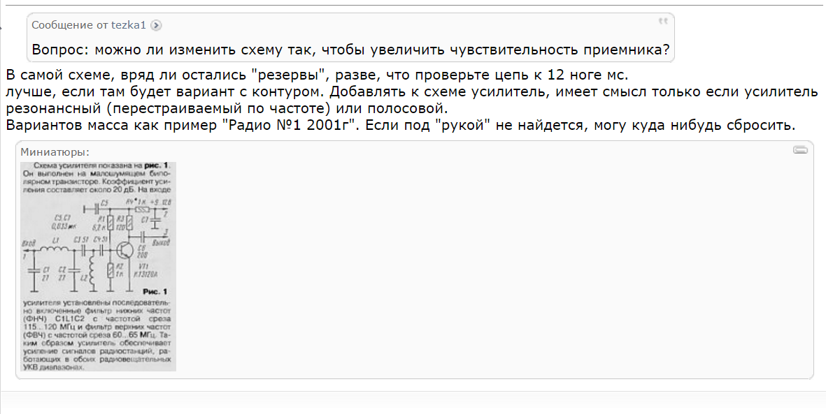

Для других нашел заметку про увеличение чувствительности на FM. Заинтересовала информация про замену цепочки с дискриминатором к 12-й ноге этой микросхемы на контур.
Плюс пока непонятно назначение дросселя L4, который стоит в цепи питания микросхемы (на фото). Чего там "сглаживать", если питание от батареек?

С8 и С9 служат той же цели есичё. Впрочем, мне на другой трамвай. И даже в другую сторону.Талгат7174 писал(а):...непонятно назначение дросселя L4...
