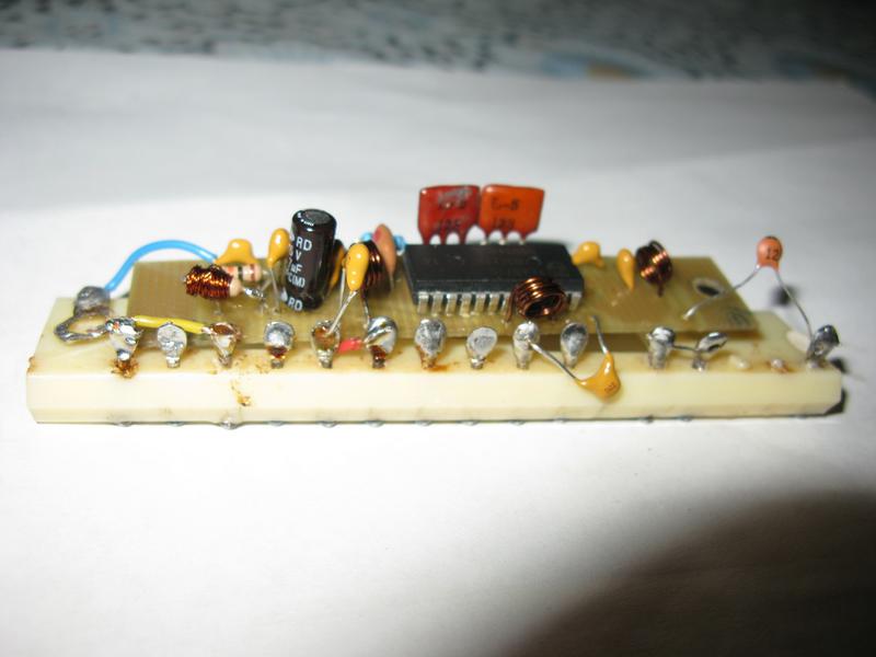

На практике собрал экспериментальный вариант УКВ планки на ВЭФ 201 по схеме Шостацкого. Второй день тестирую, ну просто замечательно на ВЭфе себя ведет эта микросхема ТЕА5710. И главное - не нужно городить доп верньеров, поставил планку на барабанный диапазон и забыл))). . Станции меняются поворотом того же штатного КПЕ. Вещает ну просто очень достойно. Пожалуй добавлю такую диапазонную планочку на все мои разновидности ВЭФов.

Саму схему, пожалуй, обсуждать нечего. Она рабочая, если все номиналы выдержать. У меня с первого раза все получилось. Значит и у других получится. Вещь полезная: платку готовую можно вставить в барабан любого ВЭФа, не имеющего ФМ. А вот что можно обсудить так это то, что нужна ли при этом упоминаемая переделка с добавлением дополнительного n-p-n транзистора по схеме Каманина С. ? На его статью ссылается Шостацкий. Я вначале с коллектора этого доп транзистора подсоединял цепочку диодов для получения 3-х вольт на питание микросхемы. Приемник работает хорошо. Затем убрал этот доп транзистор с прилагаемым к нему резистором в 2 килоома (см. Каманина С.) и восстановил "разорванную" мной по его совету дорожку к клемме №6 платы. Приемник работает также хорошо и без этого доп транзистора. Спрашивается, зачем это писали в статье? У ТЕА5710 как я прочитал имеется свой стабилизатор, работающий даже при снижении питания до 2-х вольт.
Саму планку, собранную "на коленке" для экспериментов, привожу на фото.

Для других нашел заметку про увеличение чувствительности на FM. Заинтересовала информация про замену цепочки с дискриминатором к 12-й ноге этой микросхемы на контур.
Плюс пока непонятно назначение дросселя L4, который стоит в цепи питания микросхемы (на фото). Чего там "сглаживать", если питание от батареек?

Талгат7174 писал(а):
...непонятно назначение дросселя L4...
С8 и С9 служат той же цели есичё. Впрочем, мне на другой трамвай. И даже в другую сторону.
