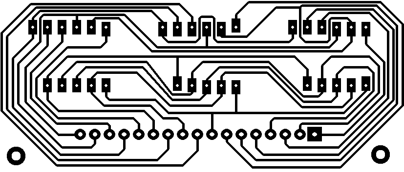

Здравствуйте! Нужна помощь со шкалой - частоту считать. Пробовал сам спаять, но не получилось. Отец подсказал, что там индикатор другой: не с общим анодом, а катодом. Но я в это пока новичок. Сможете мне помочь?
Вот схема устройства:

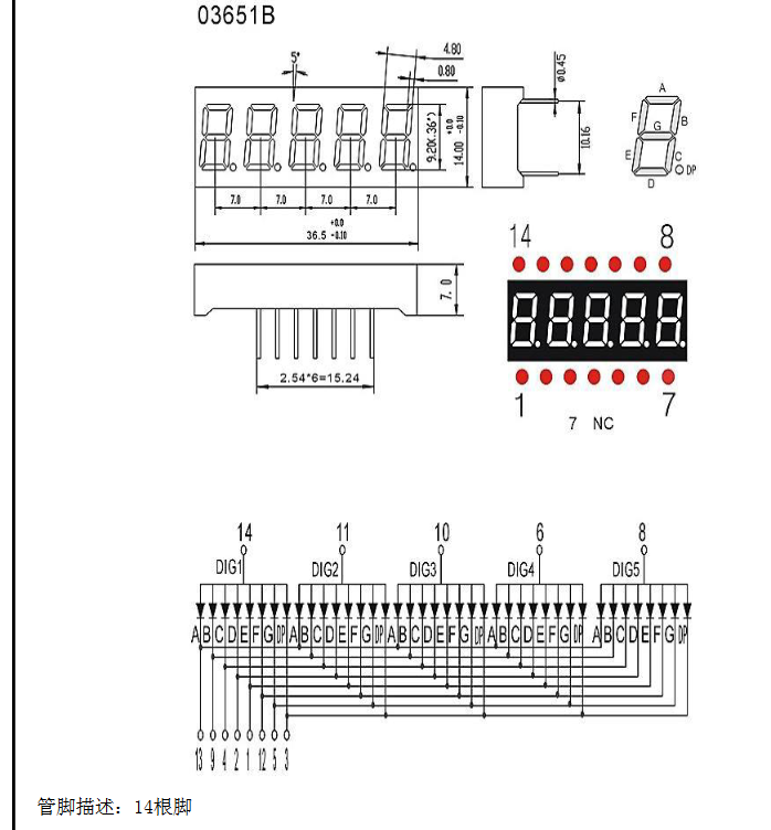

Есть два варианта индикаторов:
Семисегментный, это вот:
JM-S03651BB-002.PDF [234.73 KiB]
И трехсегментный:
2381BB_copy.pdf [225.81 KiB]
Сложность в том, что у нас не только получилась проблема настройкой этой шкалы, но и вышел спор. Отец говорит, что раз индикатор в схеме ALS318, значит он такой же с общим катодом и ничего переделывать не нужно. Но проблема в том, что схема не работает. Купили на Алиэкспресс вот эти трехсегментные, даже печатку к ним соорудили и... снова облом. Я уже в конец запутался что правильно, а что - нет. Прошу помочь. Если что, даже прошивка к исходной версии 16PIC84A имеется.

АЛС318 восьмиРАЗРЯДНЫЙ семиСЕГМЕНТНЫЙ индикатор с общим КАТОДОМ (и не путайте РАЗРЯДЫ и СЕГМЕНТЫ - разряд это вся цифра, а сегмент- это тот кусочек (часть) цифры.
А оба индикатора, от которых вы выложили описания- этот-
пятиРАЗРЯДНЫЙ семиСЕГМЕНТНЫЙ инликатор с ОБЩИМ АНОДОМ
А этот:
трёхРАЗРЯДНЫЙ семиСЕГМЕНТНЫЙ инликатор с ОБЩИМ АНОДОМ
Оба эти индикатора вам не подходят СОВСЕМ

Алексей_2002, схема с вашими ALC318 ниже. Всего-то один дешифратор нужно добавить. Вот ссылка на описание https://m.qrz.ru/schemes/contribute/rad ... mc/25.html

поправьте меня, если что. Порядок моих действий:
1. Собираю шкалу на ПИК84А и 555 ИД7. Дальше прошиваю микроконтроллер и готовлю переходник. Вот этот.
Всё правильно?
