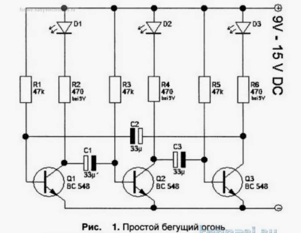

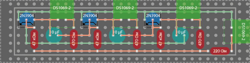

Добрый день!
Прошу дать совета. Я начинающий. Решил сделать бегущие огни. Схема такая.
Потом вот такая.
Основание - стандартные макетные платы 20x80 и 50x70 с шагом отверстий 2,54.
Паяльник самый простой 40 Вт.
План действий такой. Сначала припаиваю дорожки. Дорожки хочу делать из ПЭВТЛ (https://www.chipdip.ru/product/pevtl-2-d-0.3-mm). Отводами пользоваться не хочу.
Затем с обратной стороны припаиваю компоненты по порядку, начиная с низких и заканчивая высокими (резисторы, разъемы, транзисторы и в последнюю очередь конденсаторы).
Вопросы такие (некоторые могут показаться наивными).
Есть ли замечания по схеме?
Правильно ли я выбрал провод для шин с точки зрения материала и сечения?
Как правильно крепить дорожку - в углах, над каждым отверстием, через 2-3 отверстия или заливать припоем по всей длине?
Нужно ли облуживать отверстия платы, или они уже облуженные? Нужно ли облуживать выводы компонентов, если компоненты новые, и не станут ли выводы после облуживания настолько толще, что не пролезут в отверстия?
После установки провода могут возникнуть проблемы с установкой компонентов из-за того, что отверстия будут залиты припоем. Как лучше решить эту проблему, чтобы не повредить соединение провода с отверстиями?

Я начинающий. Схема такая.
Специально для начинающих))
1.
Когда говорят "схема", то имеют ввиду "схема электрическая принципиальная".
Вот схема электрическая принципиальная (или просто схема).
схема.jpg [40.05 KiB]
2.
У Вас на картинке изображена "печатная плата" или "макетная плата" (или просто плата).
Схема и плата - это разные вещи. Прошу не путать))

Продолжаем ликбез.
Я креплю провод в углах и на каждом втором-третьем отверстии. Но не так: сначала по краям, потом промежуточные точки - так провод будет не в натяжку, а это некрасиво, даже если не коротит. Только последовательно.
Не нужно, они уже облужены.
Нет.
А это как лудить будете. Иногда облудить действительно приходится - скажем, если компоненту сто лет в обед. Предварительная зачистка, хороший флюс и небольшое количество припоя позволяют облудить так, чтобы не получилось бревно.
Сначала расставляете все компоненты, потом связываете их проводом. Я так делаю. А ещё я практически всегда, где только можно, применяю SMD компоненты, с ними проще.

Добавлю ещё к вышесказанному:
Вам видней - Вы же конструктор. ;) Основная задача в том, чтобы конструкция была прочной и надёжной. Если монтажные провода начнут болтаться и замыкать соседние контакты, о какой надёжности может идти речь? Тут нужно предусмотреть все возможные нюансы, которые могут возникнуть в ходе эксплуатации, но это придёт с опытом. Пока делайте как удобно.
Если в чём-то сомневаетесь, то нужно попробовать сделать несколько паек в нерабочей области печатной платы. Основная задача - получить прочное и качественное паяное соединение. Посмотрите как оно должно выглядеть у произведённого на заводе устройства. С первого раза так ни у кого не получается, но к этому надо стремиться. Экспериментируйте, ошибайтесь, делайте выводы и вносите исправления в собственную технологию пайки пока не добьётесь приемлемого результата.
Последовательность операций монтажа конструктор определяет самостоятельно из соображений удобства. Попробуйте сначала установить радиодетали, а уже потом соединять их проводами. На первых порах будут случаться "загоны" - невозможность дальнейшего продолжения монтажных работ ввиду неправильной последовательности технологических операций. Не бойтесь ошибаться. Через это прошёл каждый успешный конструктор.

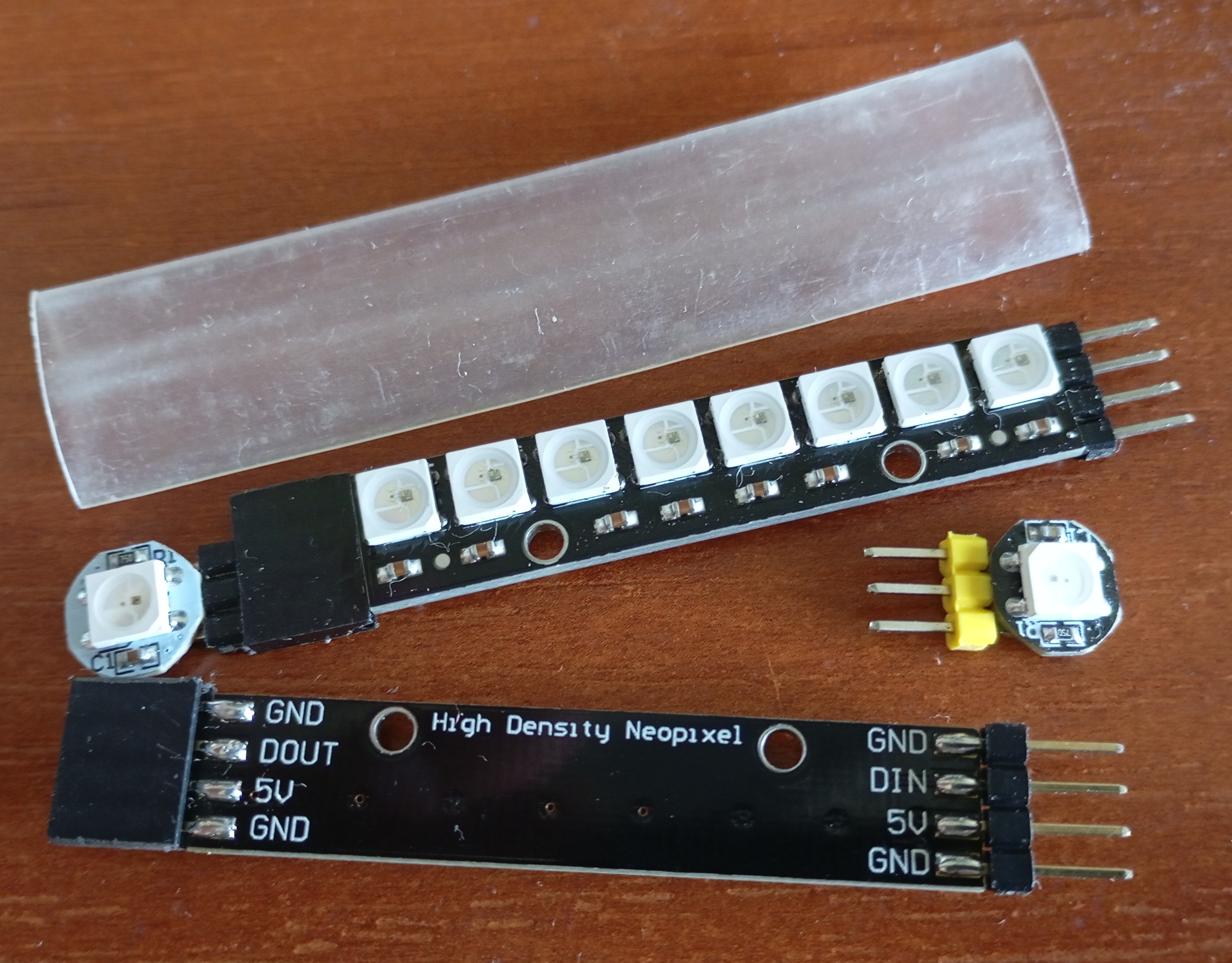

Red051070
А что собственно те огни бегать заставит то?
Это максимум на схемку/реализацию модуля ключей тянет...
Как вариант можно готовую линейку с 8 штуками WS2812 (или большим количеством светиков) использовать...
https://img.radiokot.ru/files/20529/3quj935y3z.jpg

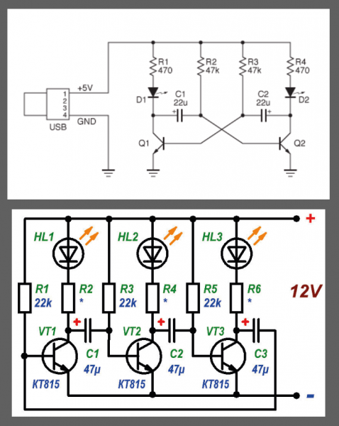

piligrim130, BOB51, Asmodey, у меня сейчас на макетке собран симметричный мультивибратор согласно верхней схеме, только питается от 12В и там резистор на 220 Ом стоит. Все горит и бегает. Сейчас хочу делать по нижней схеме. Собственно, монтажная схема на 20x80 - это она. Ее пока на макетке не собирал. Огоньки будут не на плате, а на разъемах. Разъемы на монтажных схемах зелеными прямоугольниками обозначены (DS1069-2).
Или я чего-то не понимаю?
Asmodey, обзавелся витой парой для потрошения. Пока хватит.
BOB51 писал(а):
Red051070
Я пока не знаю, что такое модуль ключей. ))
А бегать разве не конденсаторы заставляют?

УПС...
Мультик на рассыпухе с непосредственной нагрузкой...
:shock:
Даавно забытое...
Надо поискать старые тетрадки-конспекты...
Давненько уже минимум на микросхемках ту "беглу огонечку" делают...
