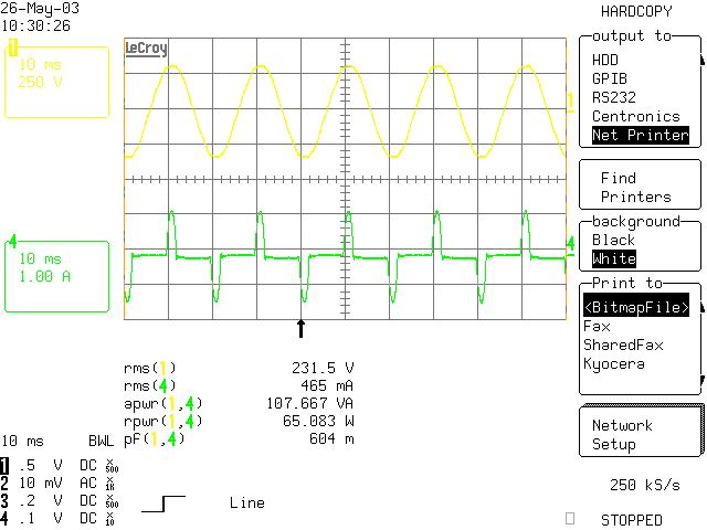

Здравствуйте! уважаемые форумчане, уважаемые котяры!!
После ЛАТРа 36 вольт перменки идут на схему выпрямления - мост электролит (2200 мкф) - у меня на ваттметре показывает косинус фи 0.67(стоит перед схемой выпрямления)?
Нагрузкой является DC-DC LED драйвер и 21 Ваттный светодиодный модуль?
Спасибо!

Переименовать косинус фи в коэффициент мощности (PF ).
Вот, к примеру, осциллограмма тока и напряжения 17-дюймового монитора. Обратите внимание на APWR, RPWR и PF, а также на дату: осциллограмма снята еще в 2003 г., тогда обсуждался тот же самый вопрос - косинус и коэффициент. С тех пор пригодилась много раз.

Неактивная, полная реактивная, реактивная - пусть будет как угодно, главное не смысл, а общепринятость. Красные чернила и чёрная краска.
Первая гармоника обеспечивает как раз активную мощность, realpower, как обзывает её осциллограф Торреса, автора фразы "мост фазу крутит". 16 лет прошло...

если померять у монитора отдельно трурмс ток и трурмс напряжение и перемножить, а потом измерить мощность вкттметром да сравнить, да вычислить косинус...
значение косинуса в военное время может достигать двух
косинус будет немного меньше корня из 2... :shock:
кто догадается, почему ? ;)
Добавлено after 3 minutes 12 seconds:
и кто расскажет, почему такой "косинус" электрикам тоже не нравится? :)
На картинке всё уже померяно и посчитано умным осциллографом, только косинус обозван не косинусом, а PF.
