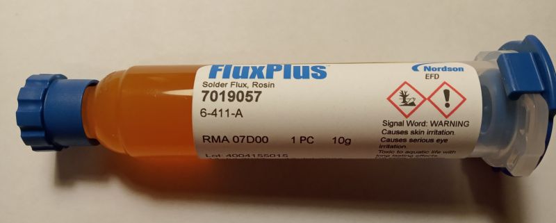

У кого-то есть FluxPlus 411, выпущенный недавно?
Почему-то данный экземпляр флюса заметно темнее. Дата производства июль 23.

Я брал на Озоне. Думаю, оставить или возвратить.
Написал в Штаты, ответили, что "Канифоль, используемая для изготовления, может различаться по цвету. Это нормально, когда некоторые цвета темнее других."
Еще в носике шприца остатки флюса. Не знаю, с какой стороны наполняют его на заводе.

edcn, попробуй попаять. Разный цвет бывает, ибо таки внатуре канифоль.

>TEHb<, это как последняя проверка.
Написал им второе письмо, типа могли ли поменять флюс в шрице, но не ответили. Наверное, подумали, какой-то сумашедший. Ну, а что поделать, если в такой стране живем.
Оказывается, у них на канале все есть.
Если вязкий наполнитель, то наполняем через носик, если жидкий, то с обратной стороны.

>TEHb<, это да, просто ни разу им не пользовался. Интересно, что на Озоне у всех продавцов указано, что производитель Китай, а в письме написали, что сделано в США. В декларациях соответствия есть различная продукция Nordson Corporation, но именно флюсов нет. Возможно, уже стали делать в Китае, отсюда и отличия в цвете.
