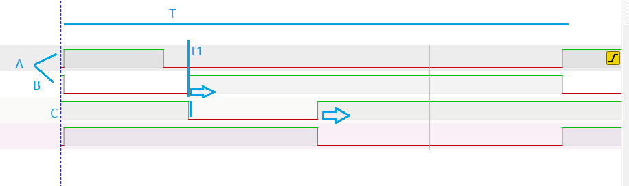

 Заголовок сообщения: Re: Умножитель импульсов с формирователем
СообщениеДобавлено: Пн май 17, 2021 21:10:56
Карма: -8
Рейтинг сообщений: 17
Сообщений: 7393
Изображение (согласен ничерта не понять)
Когда на входе А повышается уровень, на выходе B понижается на время t1. Это время выбрано 1/4 периода T (pi/2=180). Причём начало этого спада на выходе равно фронту на входе, а вот конец регулируется.
Второй таймер будет срабатывать в точке t1, а именно после первого, и его ширина тоже будет увеличиваться от этой точки.
Получается что никак нельзя заставить второй таймер запускатся с задержкой T/2 от начального сигнала, потомучто он запускается моментально, что всего четверть.
Напоминает типичную блочную вёрстку html с выравниванием влево. Каждый предыдущий сигнал это левая опорная точка, и она ровно четверть. Так вот чтоб получить сумму, нужна четверть и половина, и вот эту половину никак не получить.
День убил на запуск анализатора, в итоге всё равно придётся паять 3 таймер, ну теперь хоть видно

На 1 выход первого таймера, не важно какой и 555 и наш работает.
На 2 видно что на выходе у него тоже самое, это 555 запустился одновременно с прошлым.
А вот на 3 уже ВИ1 и он запускается после того как отработал прошлый. Ну и на 4 результат удвоения.
ВИ1 запускается после того как уровень изменился, 555 так не умеет. На 2 картинке видно как там работают ВИ1 по очереди и на выходе ровненько.
Дальше на 4 тоже 555, его вход соединён вместе с 1.
И вот за ним ВИ1 на 5 работает, а на 6 555 и уже фиг там.
Следует заметить, что таймер КР1006ВИ1 по своей логике работы имеет одно отличие от прототипа NE555, а именно вход останова R отечественной микросхемы имеет приоритет над входом запуска S, а у других микросхем — наоборот
источник не помню, но похоже это его не единственное отличие
