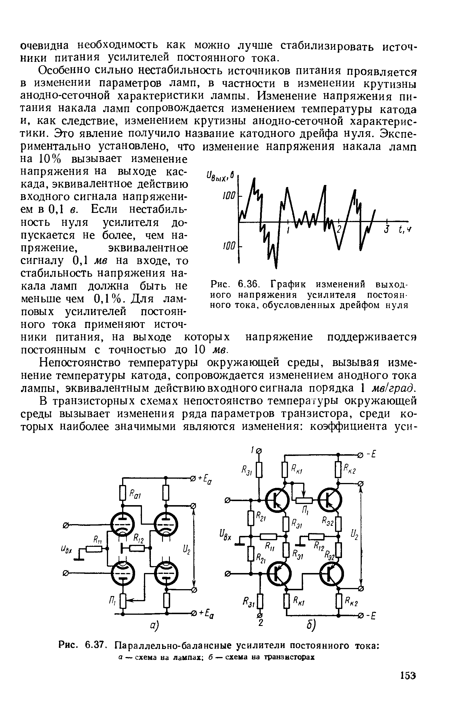

Схему мУслил и паял я, лет 25 назад.
Замысел - микротоковый, малошумящий усилитель постоянного тока для биологических экспериментов.
Тоесть - усилить биотоки организма.
Предыдущий, подобный УСь (тоже - 2х канальный, 'стерео'), на 7 микросхемах позволял выводить звук работы сердца на колонки. Озвучка кардиограммы.
Этот УСь должен был выводить биотоки мозга. Энцефалограммы.
Поскольку я НЕ схемотехник, куски брал известные и комбинировал.
Запустить схему, тоесть выставить половину питания на входном каскаде и на выходе НЕ удалось.
Симулятор (пробовал лет 15 назад) не воспринял схему, так как рассчитан только на 'типовые'.
Возможно я допустил какие то ошибки, особенно во входном каскаде, который сам придумал - с динамической перекрёстной нагрузкой.

Принцип такой - упрощённая схема спаяна и работала
Cxema000.jpg [61.93 KiB]
Вход
117TAFP5.png [72.21 KiB]
1_1.GIF [2.88 KiB]
Общий принцип - 2 входа - относительно друг друга. Синфазно.
Выходы, так же, относительно друг друга. Масса - 'оторванная'.
Такой принцип опробован, работает. Это пишу для тех, кто 'удивиться'.
TEX.GIF [5.04 KiB]
Транзисторы кт3102Е всюду - 'обратные' и 'прямые' кт3107Л на входе и кт3107Ж дальше
Существуют специализированные микросхемы для считывания биопотенциалов. Погуглите.

Почему не взять обычный операционник, заточенный под это? Например, AD620. И никакого головняка. :tea:

Мост на горсти кт502 это канешн сурово. Учитывая что они ещё и дерьмовые, может в этом и проблема.
Найти надёжный советский транзистор это не так то просто.
Они или разваливаются как на этой плате, или другие проблемы, поэтому чтото годное только в металостекле, но там маленькое усиление.
Ничего не понял в лотке со схемами, но думаю тут хотят сделать тот самый штука про готовый я спрашивал. Генератор переменно постоянного действующего напряжения.
Микросхемам тоже нужна с стабилизация питания. И когда это чёрти что с перегрузкой, неплохо бы следить за перегревом и чтоб не возбуждалось

Транзисторы кт3102Е всюду - 'обратные', кто не в курсе 'обратные', Это n-p-n,
и 'прямые' - кт3107Л на входе и кт3107Ж дальше. 'прямые' это p-n-p
В симуляторе, в котором я схему рисовал, небыло НАСТОЯЩИХ СОВЕТСКИХ транзисторов, только импортное гавно, кое я и отобразил. - Наиболее подходящее под советские.

Есть такая штука - гугль. И он знает, что такое схема усилителя ЭЭГ. В том числе и на дискрете
