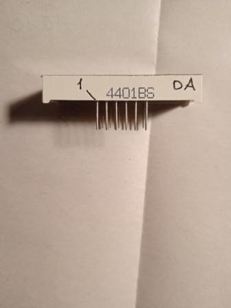

Здравствуйте! Спаял часы для папы. Источник -- https://sxem.org/teg-cv-avr/statya2
Всё работает, но есть одна проблема -- индикация разделительных точек не там. В авторской программе сигнал для мигания точек выводятся с портов PB0 PB2. В итоге мигают две десятичные точки у 3 и 4 индикатора (минуты). А если поставить часовой индикатор, где точки расположены по середине, между часами и минутами, то точки вообще не светятся. После проверки выяснилось -- для правильной индикации сигал должен приходить с порта PB3, по схеме это индикатор единиц часов (Digit 2) - анод, у меня индикаторы с общим анодом. А катод разделительных точек (GP) подключён к порту PB1 (как в авторской программе).
Можете ли помочь подправить программу? В архиве все материалы, программа в протеусе. На фото мои часы, пока не оформлены в корпус, как доделаю, то приведу всё в божеский вид.

А у вас индикатор именно CA56-21 от Kingbright-а? Мне попадался китайский индикатор, у которого разделительное двоеточие было вообще отдельно от остальных сегментов. Судя по симуляции в протеусе- на том выводе МК, который отвечает за индикацию разделительного двоеточия, вообще просто идут секундные импульсыимпульсы, соответствующие свечению точек в 3 и 4 разряде, с периодом 1 секунда и, если на этот вывод подключить светодиод(ы) с анодом на плюс питания- то он будет мигать с периодом 1 секунда..
Самое простое решение (правда, связанное с переделкой платы)- поставить два двухразрядных индикатора и пару светодиодов между ними, которые будут мигать в такт секундам.

Индикаторы 5461BS (ОА)-- изготовитель китайский, их цоколёвка совпадает с теми что на авторской схеме. Ещё есть такой: 4401bs (на фото) -- с ним индикация точек не работает. Нужно чтобы сигналы подавались как я писал выше. Распиновка этого индикатора соответствует типу- II в даташите.
--Я тоже думал про этот вариант, но хотелось бы сделать программно. Я сейчас начинаю изучать программирование МК, но до самостоятельных релизов ещё о-очень далеко.

В си не силен,вижу где надо поправить а как компилировуать не знаю,помог бы
А так-такая же схема как здесь viewtopic.php?p=4041248#p4041248 ,могу поправить под ваш индикатор

Не проще нужный индикатор купить? Вот этот на 100% аналогичен СА56-21 с точками на 3,4 разрядах. И дешевле в 3-4 раза.

Там дальше листайте,должна быть прошивка под ваш индикатор вроде
Спасибо, нашёл то что нужно на стр 48 той темы: download/file.php?id=171857
Вопрос решён, закрываю!
