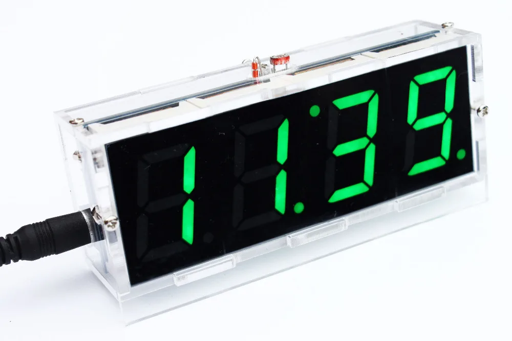

привет. у кого-нибудь есть прошивка для STC15W404AS для вот таких часов https://ae01.alicdn.com/kf/HTB1W9kaNVXX ... nction.jpg наиболее похожая на родную?
у этой не отключается индикация даты https://github.com/zerog2k/stc_diyclock
а у этой время показывает с нулём впереди типа 08:00 http://microsin.net/programming/msc51/d ... 404as.html
Если еще актуально, то могу подсказать. Брал года два назад себе такие же. Для встраивания в медицентр, который собирал в корпусе старого видака.
Заработало сразу после сборки. Но. Родная прошивка тоже не понравилась. Нашел пины, которые позволяют переключать режим индикации, но все равно чьо-то не понравилось. Набрел на тему
https://radiokot.ru/forum/viewtopic.php ... &start=100
Там прошивки от Zhuk72. Решил рискнуть прошить. Прошилось нормально. Меня вполне устроило все.
