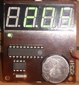

СообщениеДобавлено: Ср май 02, 2018 21:47:27
Рейтинг сообщений: 1
Зарегистрирован: Сб апр 17, 2010 12:37:55
Сообщений: 20
Откуда: Тверь
Благодаря помощи и поддержке автора vitalyadm - Виталия, мною были собраны и запущены эти часы. Со всеми вкусностями данной конструкции. Часы показывают время и дату. Запустились с первой попытки. Правда были ошибки в монтаже, что проявилось в виде не горящих сегментов. Тестер выручил. Теперь нет никаких проблем. Показывают время замечательно! Будут стоять на работе и радовать меня.
Собрано на плате из гетинакса, это у меня запасы еще со школьной скамьи. В отличие от оригинальной платы, моя плата сделана с применением СМД-деталей. Меньше сверлить, легко монтировать. Кнопки перенес на сторону пайки, туда же перенесу и батарейку, чтобы было потом проще менять, когда плата будет стоять в корпусе. Плату прилагаю. Может кому и понадобится.
Комментарий к файлу: Плата в формате ЛАЙ
Часы Атмега2313+1307 - Vitaly.lay [146.18 KiB]
DSC_0267.JPG [26.92 KiB]
DSC_0265.JPG [29.77 KiB]
