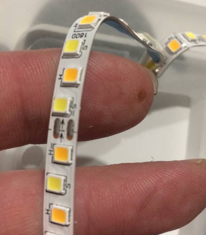

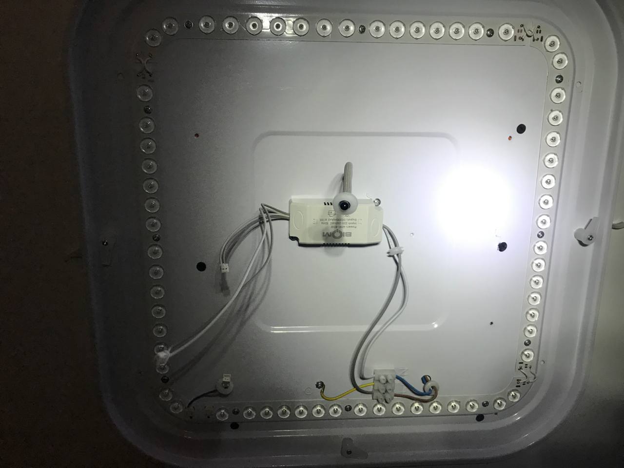

Здравствуйте. Такая история, пытаюсь дистанционно помочь знакомому восстановить светильник. Светильник Biom Smart точная модель неизвестна. Конструктивно имеет 3 квадрата из диодных лент, каждая лента имеет 2 группы диодов теплые и холодные, точное подключение между собой неизвестно, каждая лента имеет по 2 контакта с каждой стороны, при чем ни один контакт с другими не звонится, большой квадрат состоит из 4 полос, соединенных между собой 2 проводками. все это дело питается он драйвера с выходом 2х230мА выход 4 проводной, драйверы светодиодов 2хBP2858. Предположительно блок управления не рабочий. Был куплен универсальный драйвер 2х240мА, при подключении выдает примерно 180 вольт, но ни одна лента не горит. Непонятно как по 2 проводам оно меняет температуру света.
Сталкивался кто с такими светильниками?
сменой полярности, диоды же.

Там же дорожки видны под краской, нарисуй схему и вопросы отпадут. Ну и проверить каждый светик в отдельности, возможно последовательное соединение и при перегорании одного не горит весь последовательный луч.

скорее всего последовательно. раз на драйвере маркировка стабилизации тока, и на ленте резисторов или иных источников тока не видать, то последовательная цепочка очень вероятна.

Это разновидность тн токовой ленты, диоды соединены последовательно раздельными группами. С одного конца ленты подается плюс питания, с другого минус раздельно для "теплых" и "холодных" диодов. Она может быть сдохшей, охлаждение у нее никакое.

Martin76, Стоп. Вы уверены что плюс и минус с разных сторон ленты? Просто я предполагал что с одного края плюс и минус холод а с другого тепло.
kentgaryk, Человек не видит дорожки, он совсем не специалист, до диодов не добраться они под линзами.
А это что тогда?
Обычная токовая линейка с двумя лучами.

Я ремонтировал такие. не из жадности, а по причине того что светильников несколько, покупались давно и новый такой же не купить. Но!!! При перегорании одного светика, заменял все светики в линейке, иначе пустая трата времени. При полной замене светиков на светики хорошего качества можно забыть об этом на пару лет!
Но ... опять же нужны прямые руки и опыт замены смд элементов.

Они не 2х проводные, а 4х, два входа, два выхода, два плюса и два минуса для разных цветов. Бывают токовые ленты с тремя контактами с каждой стороны, один контакт общий, и обычно +300 питания драйверов, она транзитом идет по сегментам ленты. В конце ленты эта дорожка каплей припоя соединяется с анодами крайних в цепочке диодов.
