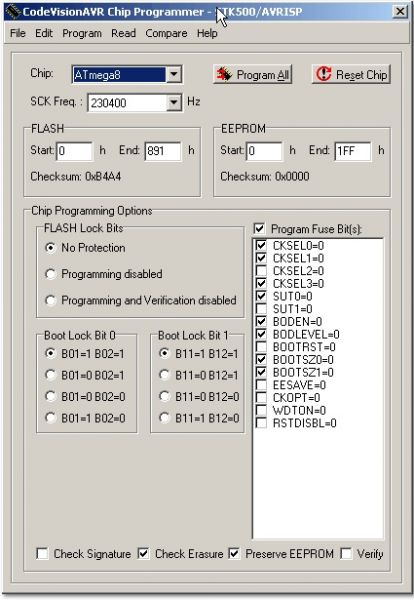

Производитель термостата предоставил в свободный доступ схему, исходный код и прошивку. Собрал схему, прошил. Запускается, градусник работает. Но не работают кнопки, ни одна. Производитель указал фьюзы
Я использовал PonyProg
Надеюсь, я всё правильно выставил?
Почему не работают кнопки, в чём может быть причина? Не подключен блок реле к порту PD5. Не может же из-за этого?

А spien какой инверсный или нет? Как посмотреть в стк500?
В PonyProg так настроено

В протеусе работает, в том числе и кнопки-
Кстати, довольно неплохо работает.. :))
зы.. Может, вы как-то кнопки неправильно подключили, или у вас что-то не так на плате?
зызы.. Вроде бы, фьюзы в понипроге поставлены верно..
Правда, ПониПрог, у меня, бывало, "подглючивал", тогда ему в помощь я призывал UniProf
https://cxem.net/software/uniprof.php (нисколько не реклама)
Правда, в УниПроф-е фьюзы "инверсные" (кажется, я им давно не пользовался, купил TL866), но это дело привычки..
