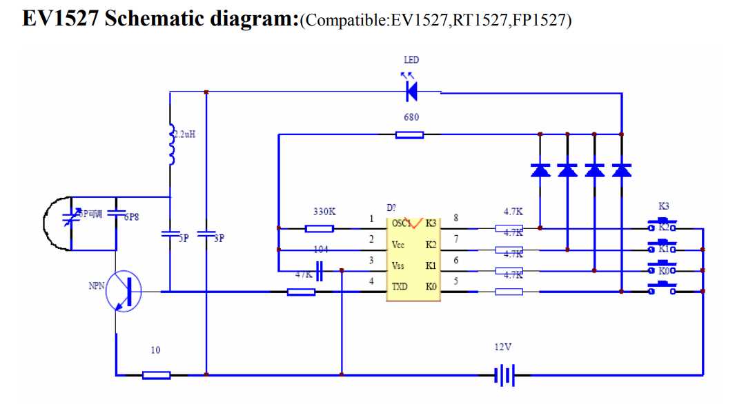

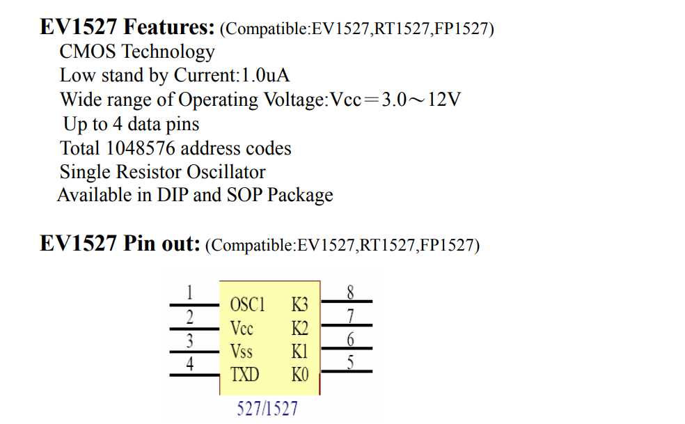

Установил реле на места и обломался. Пульт бьет дай бог на 5-7 метров.
Изучив конструкцию вычислил что пульт сделан на кодировщике EV1527. Микруха без маркировки но судя по названию оно. Посмотрев схему понял, что она спокойно сможет работать от более высокого напряжение чем штатные 3 вольта. Так же решил прицепить антеннку.
Подал 5.7 вольта. Полет нормальный, все работает и нужное расстояние покрывает достаточно уверенно. Попробовал подать 10,5 вольта, но тут облом. Видимо усилительные каскады на такую напругу работают с искажениями, ноль реакции. Если не будет хватать мощи, то как вариант отрубить штатный передатчик и подрубить внешний модуль типа FS1000A.
Теперь осталось купить и приколхозить ардуину и задача будет решена. Конечно еще можно заморочиться и на самой ардуине сделать нужные посылки а не кнопки ей нажимать но посмотрим. Закажу горсть всяких этих безделушек и посмотрю что будет лучше.
Как это сейчас выглядит:
Пару слов о схеме. Микруха EV1527. Транзистор рядом с микрухой работает в качестве выключателя что бы микруха батарейку не высасывала. Открывается при нажатии кнопки. Транзистор к которому провод припаян - усилитель для импульсов с микрухи а последний транзистор соответственно ВЧ усилитель.
Мало ли кому пригодится.

EV1527...
Screenshot_1.jpg [43.12 KiB]
Screenshot_2.jpg [66.58 KiB]
Screenshot_3.jpg [44.31 KiB]
всё ясно))
