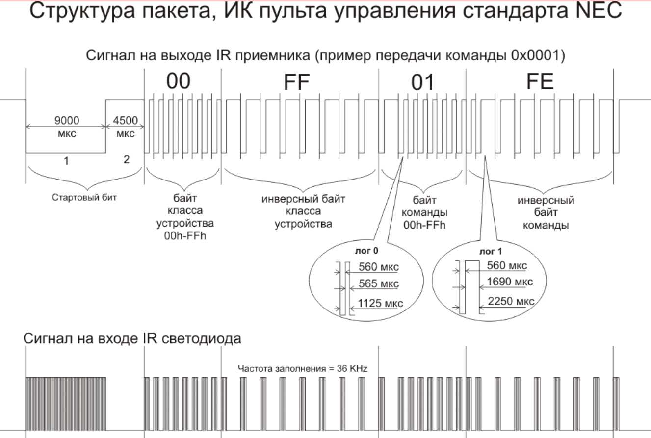

1. протокол NEC
NEC (1).jpg [89.09 KiB]

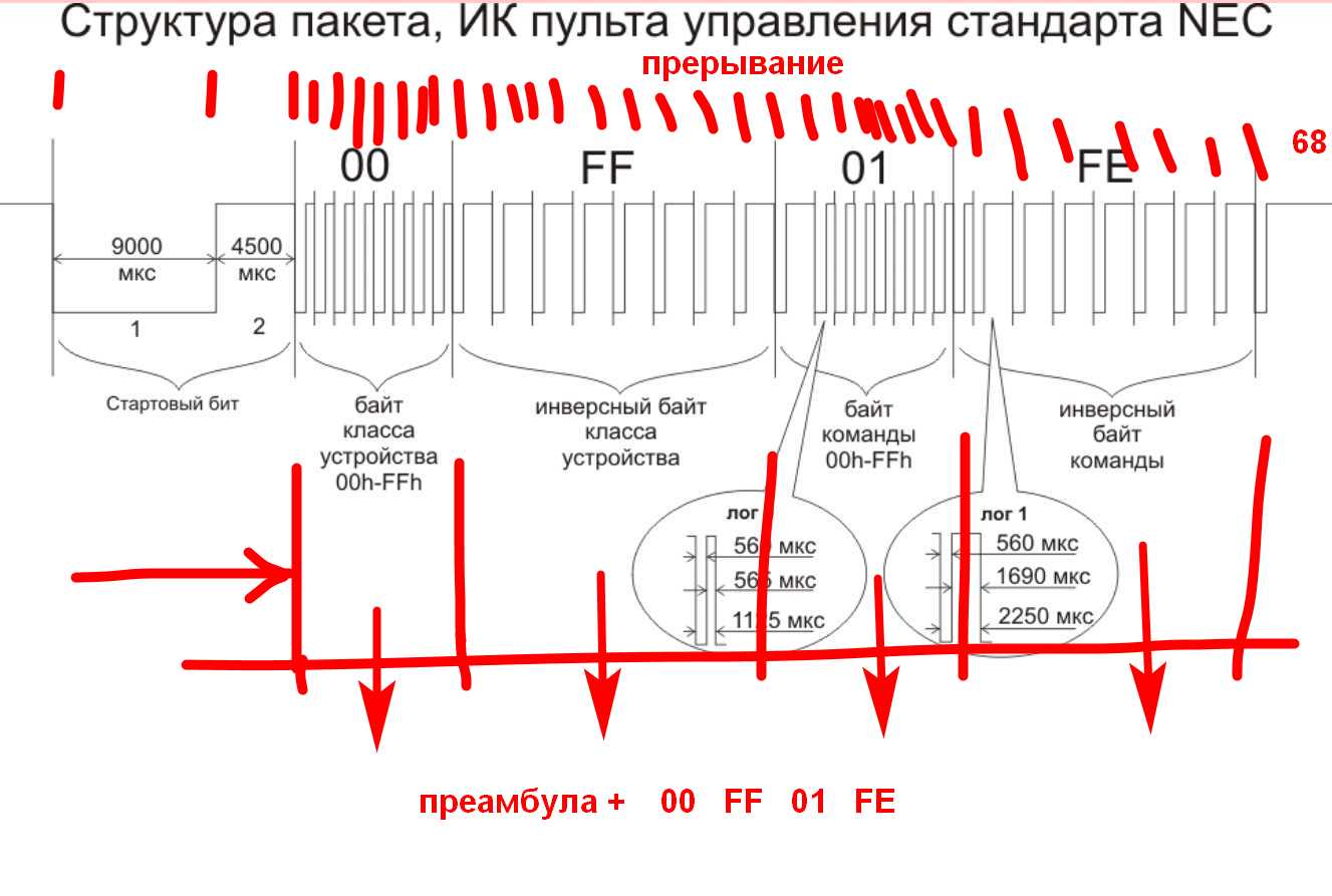

2. берём два таймера и одно прерывание в AVR:
-када прилетают импульсы с TSOP - срабатывает прерывание (прерывание по изменению уровня).
-первый таймер (таймер_1) записывает длительность между прерываниями.
-второй таймер (таймер_0) определяет окончания посылки.
подробнее...
-изначало МК находятся в режиме SLEEP...
-при обнаружении пакета МК просыпается и переходит в режим приёма... и запускается (таймер_0).
-при каждом изменении уровня вызывается прерывание (прерывание по изменению уровня), измеряется длительность между прерываниями (с помощью таймер_1) и обнуляется таймер (таймер_0).
данные таймера (таймер_1) записываются в массив (68 байт)... для последующей обработки.

-по окончанию пакета вызывается прерывание таймера (таймер_0).
обработка пакета.jpg [156.94 KiB]
-обрабатываем полученные данные из массива (68 байт).

после обработки массива (68 байт) на выходе имеем 4 байта данных: 00 FF 01 FE
всё просто))
