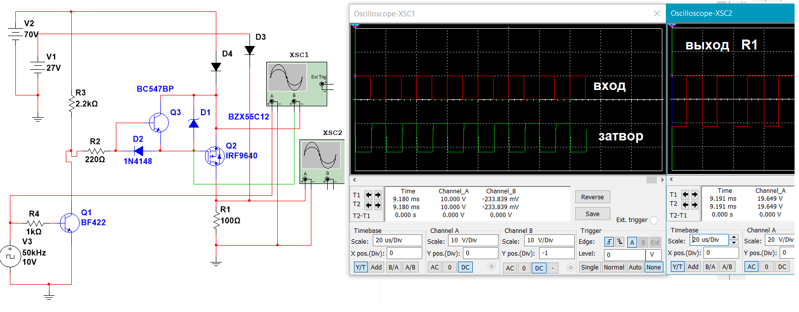

Всех приветствую!
В рамках проведения испытаний некоторого электронного модуля на воздействие импульсов высокого напряжения по цепи питания, я разработал схему на Р-канальном транзисторе, управляемым N-канальным транзистором.
Схема должна давать импульсы высокого напряжения в цепь питания 27 В, при активной работе испытуемого электронного модуля. Период и длительность импульсов - задается генератором.
Основная идея заключалась в управлении положительным потенциалом высокого напряжения.
Была собрана схема представленная во вложении.
Схема работает, однако у меня закрались следующие сомнения:
1) Не пробьется ли затвор транзистора Q2? И если должен пробиться - он не пробился, почему?
2) Какая альтернативная схема могла бы подойти для решения такой задачи?
3) Насколько важны диоды Шоттки в цепи высокого напряжения нужны в таких случаях? Данный диод ставился с целью защиты персонала от поражения током в момент подключения данной схемы к источникам питания.
Комментарий к файлу: Схема ключа.
Схема ключа.png [42.12 KiB]

1. Непременно пробьётся, странно, что это не случилось сразу. 100-омный резистор не обязателен, а в сток Q1 надо поставить резистор, чтобы он образовывал делитель вместе с 10-килоомным резистором, который неплохо бы зашунтировать стабилитроном вольт на 15.
2. См. ГОСТы на такие испытания. Номера не скажу, самому надо искать. Вообще-то такого рода испытания (не касается предварительных, для себя) полагается делать по существующим стандартам.
3. У шотток быстрее время закрывания и меньше падение, чем у обычных диодов, здесь это несущественно. Только непонятно, как эти диоды кого-то защитят от поражения электрическим током (речь идёт о тех, что на схеме слева).
4. А вы, случаем, не попутали сток с истоком у Q2?

А, как в редакторе был затвор изображён, так и вставил...
Но меры защиты схемы от попадания высокого напряжения и меры защиты персонала при работе с данным прибором - они , грубо говоря, совсем из другой оперы. И защиту для этого нужно обеспечивать по исполнительным выходам, да и входам, этого прибора.
Мало ли, таракан или мышь залезет внутрь и закоротит там сеть на выход...
В данном случае я имею конструкторскую защиту помимо требований нормативных документов ПУБЕЛ.

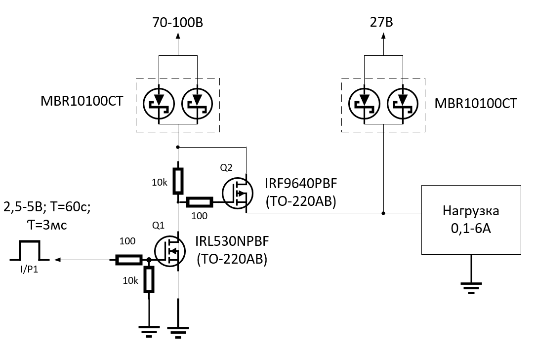

Схема смонтирована правильно и действительно работает, признаю, что неправильно нарисовал Q2 Р-канальный транзистор.
Привожу актуальную схему:
Полагаю, в данной схеме действительно вопрос времени, когда пробьет Р-канальный транзистор. Добавлять делитель - в принципе возможно, но его параметры сложно подобрать для такого размаха напряжений.
Я не совсем понимаю. как стабилитрон поможет в данном случае. Прошу пояснить на примере схемы.
Диоды Шоттки слева, на входе напряжения 70-100В должны защитить от протекания тока/короткого замыкания в момент подключения к 70-100В при уже подключенных 27В т.к. у Р-канального транзистора имеется диод.
Схема должна проводить воздействия повторяющихся импульсов высокого напряжения в довольно продолжительном интервале времени (60 минут). Предполагается также испытывать электронный модуль в условиях повышенной/пониженной температурах (схема управления импульсами остается в НКУ).
Временные параметры импульсов высокого напряжения - задаются генератором сигналов прямоугольной формы (из-за требования по скорости нарастания напряжения <50 нс).
Я дополнительно рассматриваю вариант с драйвером верхнего плеча на N-канальном транзисторе, но меня смущает, что у таких драйверов достаточно большие времена нарастания и спада. Я ориентируюсь на времена <50 нс. Если существуют такие драйвера - кто с такими сталкивался? Какие можете посоветовать для указанных напряжений?
Нашел относительно приемлемый вариант: https://static.chipdip.ru/lib/441/DOC011441112.pdf
У кого был опыт использования этого драйвера?
Последний раз редактировалось Boris SEM Пн дек 16, 2024 15:16:30, всего редактировалось 1 раз.

Если надо быстро открывать-закрывать мосфет, то я порекомендую оптодрайвер вроде IX3120, или 3120 любого производителя. Иначе ни о каких наносекундах даже не мечтайте. Затвор будет разряжаться на 10-килоомный резистор раз в тысячу медленнее, чем вы хотите. Вторичную часть оптодрайвера, понятно, придётся запитать от DC/DC, можно маломощного, но обязательно с керамикой, лучше SMD, порядка 1 мкФ на выходе.
О стабилитроне. Если ставить 3120, он вам не понадобится, но раз вопрос задан... Ставится он параллельно резистору 10 кОм, то есть между затвором и истоком, и своей тушкой ограничивает напряжение затвор - исток. Но для этого между коллектором и затвором нужен дополнительный резистор, на котором упадёт остальное напряжение.

питание необязательно, разряжать затвор можно плечем самодельного драйвера на транзисторе,
и кстати если импульсы с длительностью не больше заданной - можно сделать бутстрепное питание затвора и применить силовой n-FET.
и применить специальные бутстрепные драйверы вроде irf2101 итп.
да, затворы иногда держат во многие разы большее напряжение, также как и скажем керамические конденсаторы, но надеяться на то что так будет на разных экземплярах транзисторов и при широком диапазоне температур и долго - нестоит ;)
а в чем проблема?
если например питание 60-100V, напряжение на затворе для полного открытия скажем 12V max и допустимое 20V то нужен делитель питания 1:5
а с помощью стабилитрона между затвором и истоком можно сделать существенно более широкий диапазон питания.
но, как уже сказал mickbell, основная проблема - быстрая зарядка и разрядка емкости затвора, это проблема не только в скорости эмулируемого импульса но и в живучести силового FET (в транзишн состоянии на нем может выделяться огромная энергия)

Boris SEM, я же выше написал...
в вашем примере нагрузка не подпитывается в обход ключа и соответственно засаживается в 0V при закрытии ключа, что и создает условия для зарядки бутстрепного конденсатора до почти Vcc (нижнего питания) драйвера
можете например сделать приемлемый мощный нагрузочный резистор (скажем 5k) который будет засаживать ваш верхний ключ к 0V
(и обеспечивающий зарядку Сb)
а уже с этого резистора - шоттки диод инжектирующий помеху в питание устройства постоянно питающегося от некогнго напряжения.
