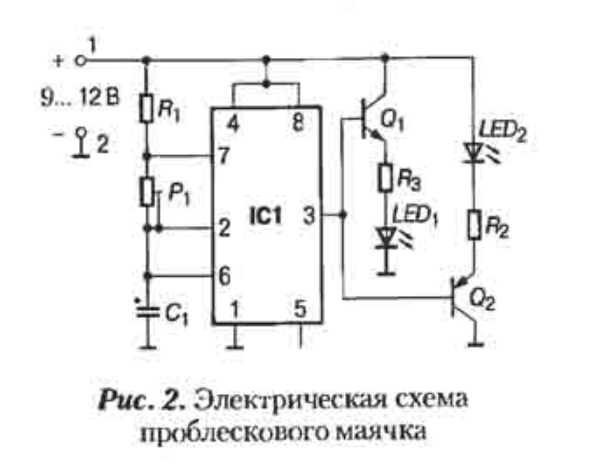

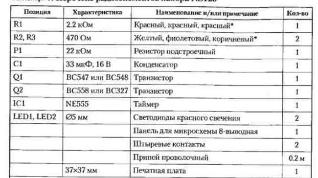

Помогите рассчитать схему, у меня есть список с нужными номиналами(прикрепил), но я хочу разобраться откуда они взялись и почему именно такие значения, а также подскажите как расчитать период и частоту схемы

А вы, хотя бы для начала, сами почитать не пробовали? ВОТ: - в "Статьях" на Радиокоте: Теория и практика применения таймера 555. https://radiokot.ru/articles/01/ https://radiokot.ru/articles/04/ Зы.. в очередной раз повторюсь - ТУПЕЙШАЯ попытка "умощнмить" выход 555 таймера с допустимым выходным током 150~200 мА при помощи транзистора с максимальным током 100 мА.. ![]() Добавлено after 12 minutes 42 seconds: а также подскажите как расчитать период и частоту схемы А то, что период это "изнанка" частоты, вам ещё неизвестно? 1/частота (в Герцах) = период (в секундах) 1/период (в секундах) = частота (в Герцах) https://obrazovaka.ru/wp-content/images ... ebaniy.jpg https://obrazovaka.ru/fizika/period-i-c ... imost.html зызы.. А "маячок" вы уже сделали? viewtopic.php?f=22&t=195985&p=4659787#p4659787 |
