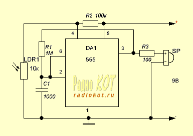

Схема 1:
Детектор темноты
Эта штуковина начинает работать (пищать) если по каким-то причинам станет вдруг темно. То есть, на фоторезистор LDR1 перестанет попадать свет или световой поток уменьшится до некоего критического уровня.

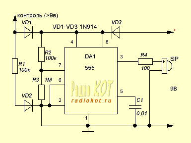

Схема 2:
Детектор напряжения
Эта схема предназначена для раздражения слухового нерва в том случае, если напряжение на входе "Контроль" упадет ниже 9 вольт.

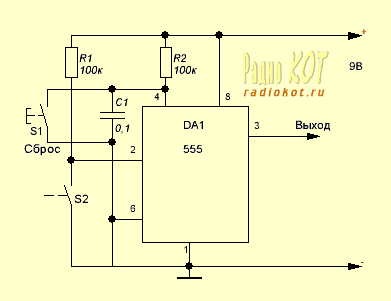

Схема 3:
Датчик сигнализации
Простейший вид узла сигнализации. Если датчик S2 замкнется, на выходе таймера появится высокий уровень и останется таковым, даже если датчик вернется в исходное состояние. Вернуть низкий уровень на выход микросхемы можно кнопкой "Сброс".

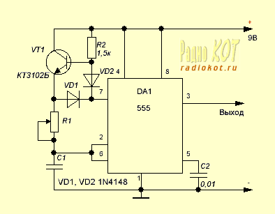

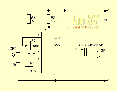

Схема 4:
Детектор темноты 1
Аналогична Схеме 1, правда можно подстраивать частоту тона пищания резистором R2.

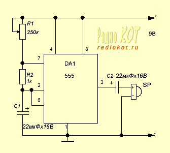

Схема 5:
Метроном
Метроном. Издает мерное тикание, чтобы начинающие музыканты не сбивались с ритма, ну или хорошо спали. Частота тиков подстраивается резистором R1.

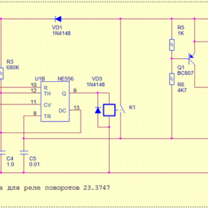

Схема 6:
10 мин. таймер
10-минутный таймер. Запускается нажатием на кнопку "Сброс-запуск", при этом загорается светодиод HL2, например - зеленый. По истечении временного интервала, загорится светодиод HL1, например - красный. Интервал можно подстроить резистором R4.

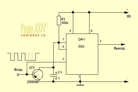

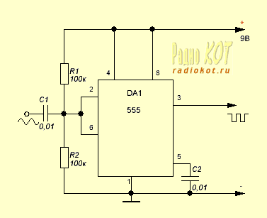

Схема 7:
Триггер Шмидта
Триггер Шмидта. Полезная вещь, если вам необходимо получить прямоугольные импульсы из синусоидального сигнала, даже искаженного и зашумленного.

Схема 9:
Детектор пропущенных имепульсов
Детектор пропущенных импульсов. Может пригодиться. Транзистор можно заменить на отечественный КТ3107.

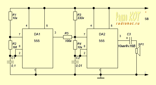

Двухтональная сирена
Твухтональная сирена. Занятная схема для экспериментов с включением двух таймеров сразу.
