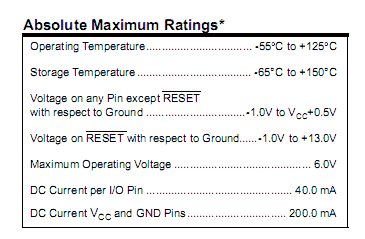

Максимальные токи через выводы МК:
Ток потребления собственно МК:
Теперь давайте посмотрим на рис.1
У нас имеется 3-х разрядный 7-ми сегментный светодиодный индикатор, например KingBright BA56-12GWA (Iv ср=8мкд при Iпр.ср=10 мА) разряды обозначены HL1-HL3, управляемый с помощью МК.
Разберем крайний случай - на всех индикаторах светится "8" (все сегменты включены).
Как видно из рисунка в каждый момент времени t1, t2, t3 через выводы МК Vcc и GND будут протекать суммарные токи IЦПУ+(7*IHLx), где х - номер соответствующего разряда индикатора.
Давайте посмотрим, какой максимальный ток через 1 сегмент можно обеспечить при таком подключении индикатора.
Согласно ДШ (см. выше) максимальный ток через выводы МК Vcc и GND для меги16 составляет 200 мА (что справедливо для большинства МК семейства AVR), вычитаем из него ток потребляемый самим МК 20 мА при F0=8 МГц, остается 180 мА на разряд. Казалось бы, вполне достаточно, чтобы получить нормальную яркость индикатора - 180/7=25,7 мА, а не тут то было. Поскольку общий анод каждого индикатора запитан через вывод МК, то максимальный суммарный ток на 1 разряд индикатора, согласно ДШ, равен 40 мА, или 40/7=5,7 мА на один сегмент, и это тоже вроде бы ничего, но у нас имеется 3 индикатора.

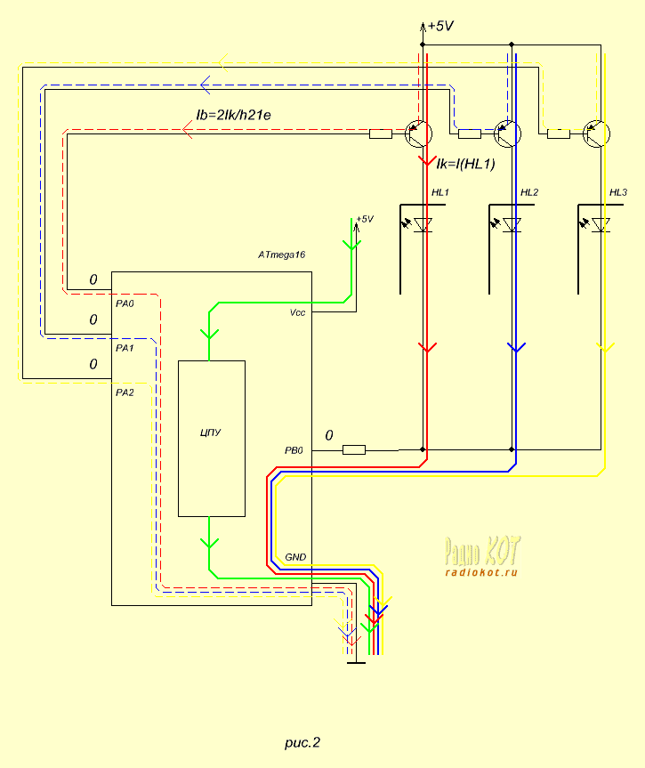

Выход №1.
Исключить ограничение, связанное с подключением ОА индикатора к выводу МК.
Для это надо поставить транзисторный ключ между МК и индикатором (рис.2).
Транзистор должен обеспечивать Iк макс > 180 мА, подойдет практически любой маломощный транзистор.
При этом через вывод РАх будет протекать Iб, который в h21Э/2 (2-коэффициент тока базы, вводится для гарантированного обеспечения режима насыщения транзистора, обычно 1,5-3) раза меньше чем Iк=IHLx.
Таким образом, можно обеспечить ток через 1 сегмент порядка
(200 мА-20 мА-Iб)/7=25 мА
Средний ток составит около 8,3 мА, при этом яркость будет вполне достаточна для большинства практических применений.
При этом максимальный ток будет протекать только через вывод МК GND, что уже в 2 раза облегчает работу МК по тепловому режиму.
