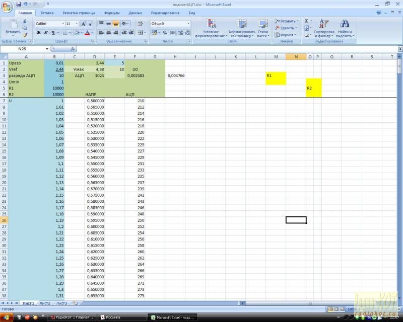

Подсчет значений АЦП после делителя на резисторах. Это даже не схема и не программа, к тому же моя работа участвует в конкурсе. На усмотрение модераторов, думаю пригодиться котам и моим любимым Кошечкам, тем более тем, кто дружат с паяльником. И ЕЩЁ РАЗ ПОЗДРАВИТЬ мой ЛЮБИМЫЙ сайт с ДНЕМ РОЖДЕНЬЯ и всех КОТОВ И КОШЕЧЕК. ВСЕХ БЛАГ!!!!!!!!!!!!!!!!!! Надоело мне как-то нажимать кнопки у калькулятора, да потом еще вспоминать значения делителя и хуже того, чтоб повторить друзьям и родственникам разбирать то, что работает. Сначала хотел сделать красиво, в виде отдельной программулены, но потом подумал, делов то на 5 мин в EXCEL, да и поменять или добавить что либо, плевое дело. Сейчас постоянно пользуюсь и сразу сохраняю вместе с проектом. Зато потом и опорное напряжение, и значение делителя, и значение коэффициентов АЦП, все есть и при ремонте или повторение помогают. Смотрим картинку или открываем файл. Важно! защиту формул не делал, поэтому аккуратней. A1-A6-E1-E6: ВВОД данных B7 и тд напряжение на входе делителя D7 и тд напряжение после делителя и на АЦП Если делителя нет -R2=1 (B6) R1=0(B5) тогда B7 и т д =D7 и т д равны. F7 и тд коэффициент АЦП U разр(B1)- с каким разрешением считается напряжение. Нужно 0,01В -задаем B1, значит B7 и тд будет через 0,01В Vref(B2)- значение ИОН разрядн АЦП (B3) –разрядность АЦП Umin(B4) для удобство просмотра, нужно смотреть с 1В B7 и тд начинается с 1В, нужно другое -задаем нужное R1 (B2) и R2 (B3) сопротивление делителя в ОМ нужно 10К заносим 10000 D1 повторяет Vref и пересчитывает в D2 максимальное напряжение после делителя, которое АЦП может схавать. E1 тоже самое но можно задать, чтоб прикинуть в E2 D3 и так понятно завит от разрядн АЦП (B3) F3 напряжение МР при данной разрядности H3 что то считал – не смотрим Еще, если F7 и тд D7 и тд закрашиваются в красный, значит, выходим за предел. УДАЧИ! Думаю вопросов на форуме не должно возникнуть, но может кто нибудь, что-то добавит.
