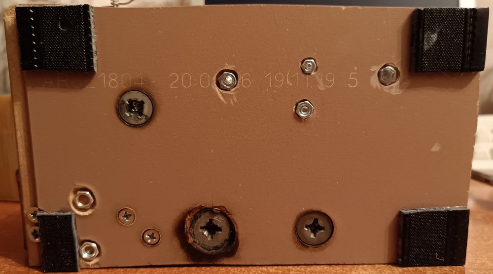

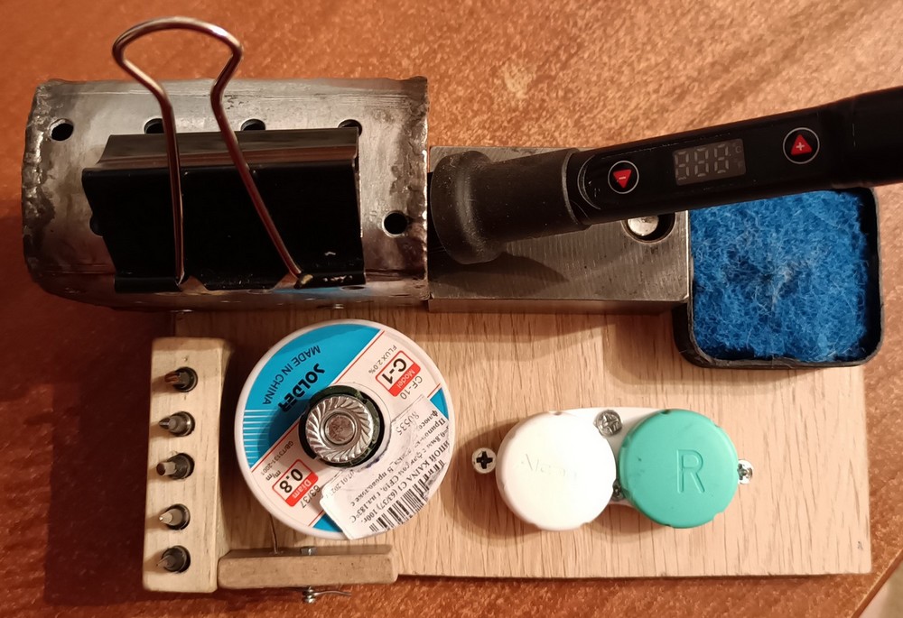

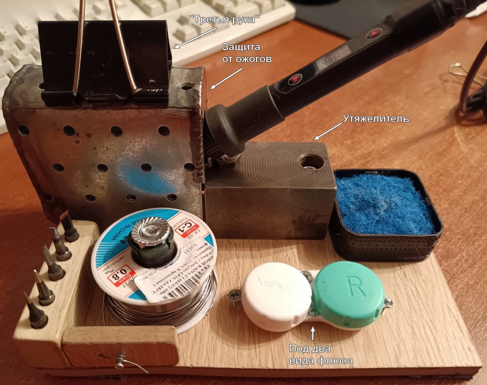

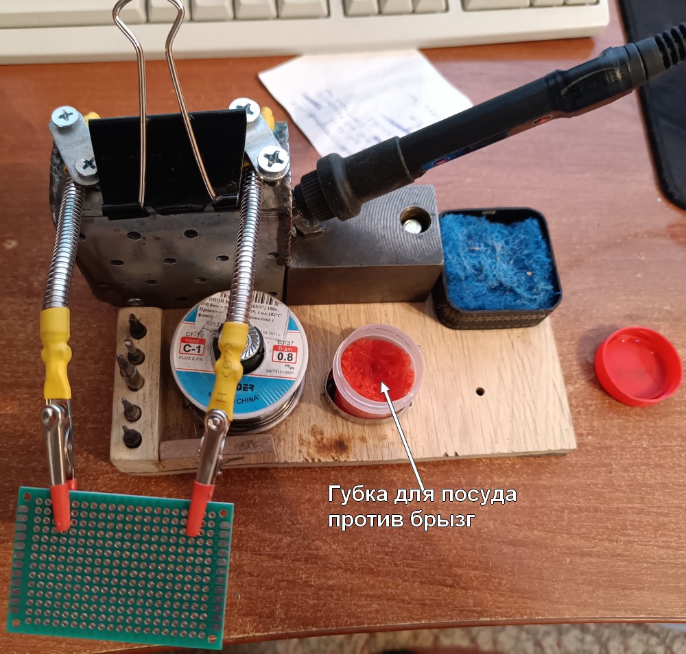

Вот, представляю вам своё творение - переносной паяльный столик на кусочке ламината :)
Сразу объясню, зачем "изобретал велосипед": дело в том, что места у меня маловато, а существующие паяльные столики компактностью не отличаются. Хотелось сделать под себя, чтобы можно было после работы убрать в шкаф, и он бы не занимал там много места. При этом чтобы на нём было всё, что нужно, чтобы было надёжно закреплено (например, чтобы случайно не свернуть баночки с жидким флюсом).
Итак, основа - это кусок ламината 11х19,5 см. Далее - утяжелитель ВШГ = 3,8 х 6,5 х 3,8 см. Где взял его - уже не помню, но весит он граммов 500. Дырки с резьбой в нём уже были.
Также металлический перфорированный лист 8х20 см. Я погнул его, как показано на рисунке, а с боков приварил вырезанные кусочки металла. Кстати, лучше было бы взять два уголка, тогда кожух был бы под прямым углом, но поздно сообразил :)
Крышка от банки кофе, подрезанная по высоте, для губки. Моток припоя на болте М8, на который ещё надета какая-то пластмассовая трубочка, зафиксированная фланцевой гайкой. Для флюса - контейнер для контактных линз, продаётся в любой оптике.
Кусочек деревяшки с просверленными отверстиями для разных видов жал. И ещё кусочек ламината с продетой проволокой припоя - чтоб удобно было вытягивать, чтоб не разматывался весь. А чтобы проволока не ускользнула внутрь - рядом болтик М2 для намотки кончика припоя.

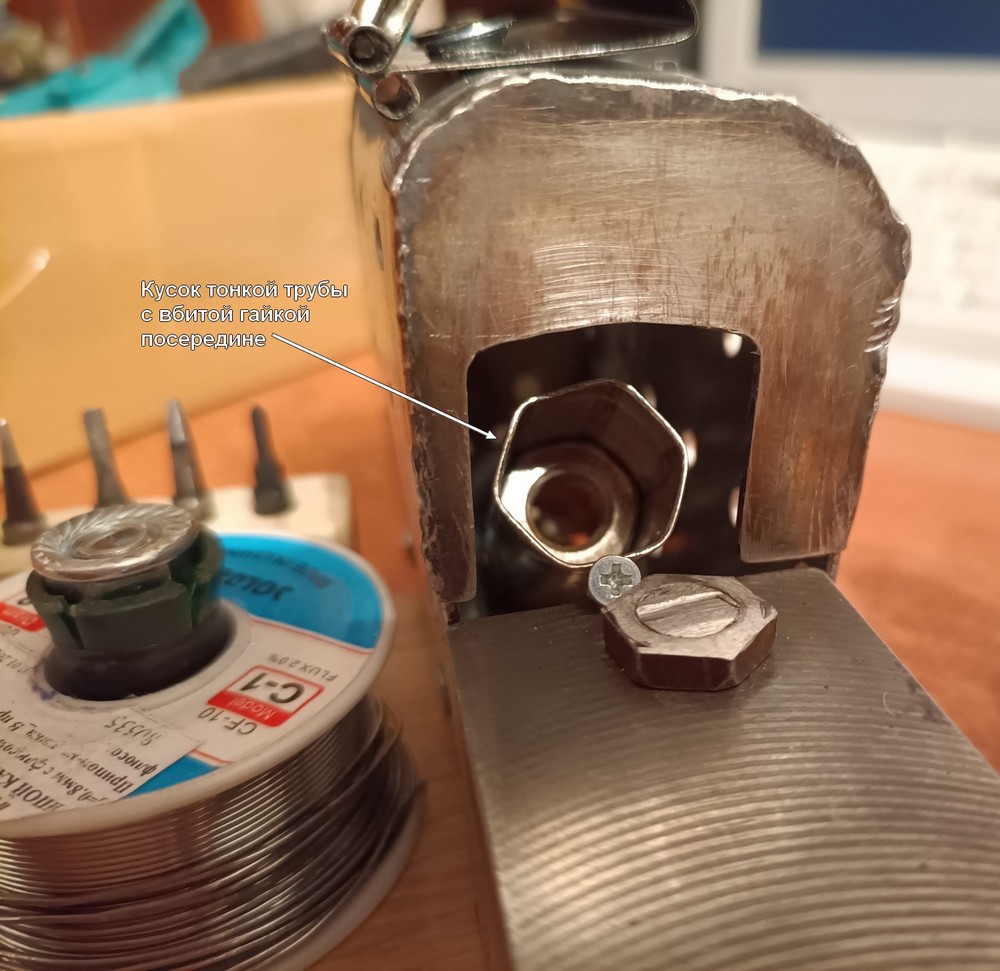

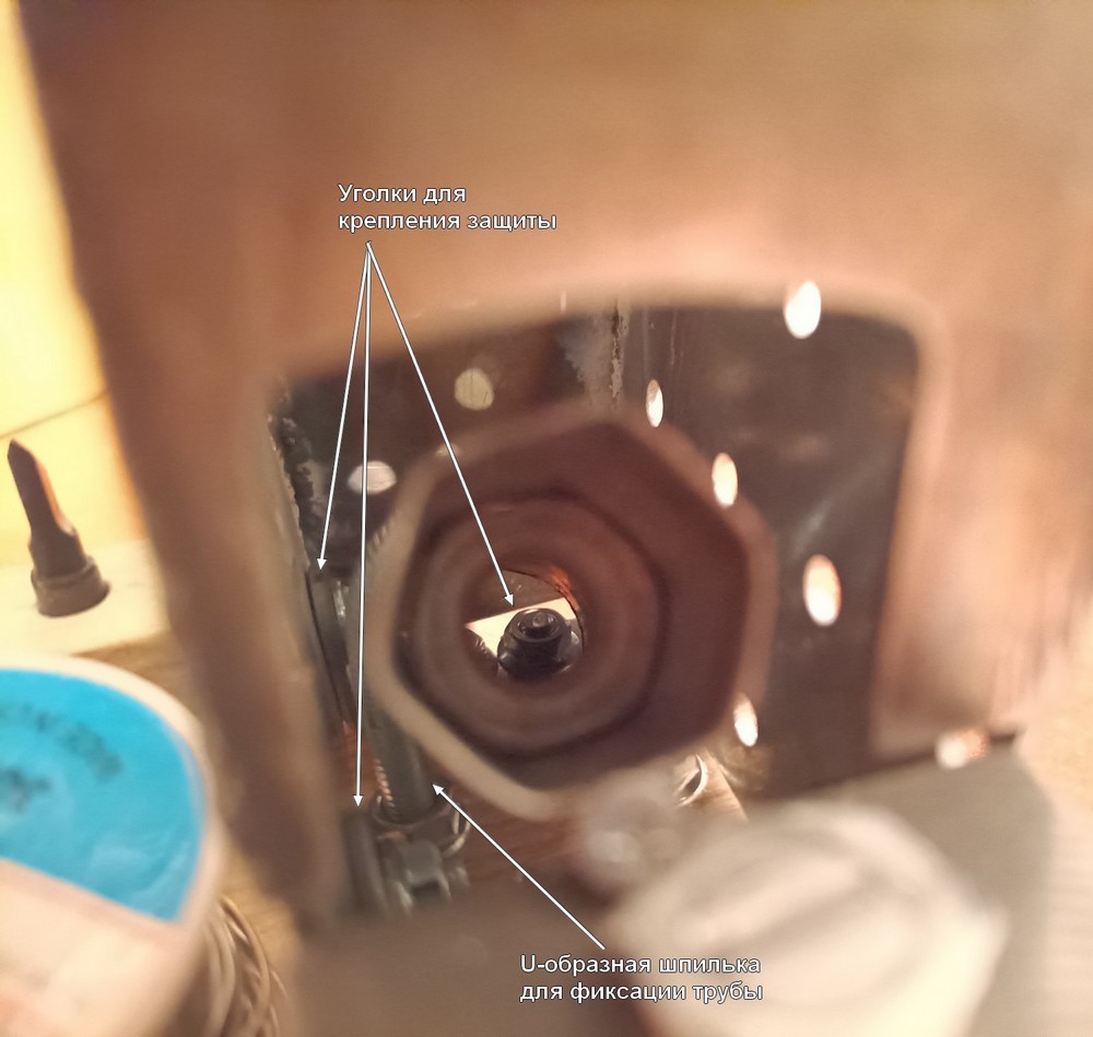

Паяльник вставляется в тонкостенную трубку, в которую вбита гайка (гайку пришлось немного подточить снаружи, чтоб легче вбить). Это нужно, чтобы жало не касалось самой трубки. Внутри защиты трубка зафиксирована согнутой резьбовой шпилькой, а снаружи - гайкой на болте, проходящем через утяжелитель. Сам защитный кожух крепится изнутри уголками к основной доске ламината. Довольно трудно было просовывать внутрь гайки, чтобы закрепить уголки, пришлось использовать пинцет, мат и поллитру.
Важно, чтобы вкрученные в основание винты не царапали стол, поэтому снизу их пришлось заглубить заподлицо. Делалось это так: после просверливания дырки под винт я вставлял винт в дырку и крутил его шуруповёртом до тех пор, пока ламинат не начал прожигаться, а шляпка винта - заглубляться. Так мне удалось получить отверстия точно под используемые винты.
В тех же местах, где снизу пришлось выводить гайки, оставалось только борфрезой расширять отверстия, строго следя, чтобы не продырявить это расширение. мат и поллитра в помощь! После чего по углам снизу наклеил кучоки от старого ремня, чтобы конструкция не скользила по столу.
Кстати, держатель жал, кусочек ламината для проволоки и крышку от кофе для губки я просто приклеил суперклеем, а не прикручивал.
По итогу - конструкция замечательно помещается на низкую полочку шкафа, при этом она устойчива и при работе не елозит: можно легко вытянуть часть проволоки припоя, открутить крышку флюса или почистить жало губкой - констуркция прекрасно стоит на одном месте.
Что касается "третьей руки" - я сделать её из обычного канцелярского зажима, просверлив в нём две дырки и прикрутив к кожуху защиты. Одну ушко зажима я снял, а сам зажим подрастянул, чтобы он не был слишком жёстким. Может быть, это не лучший вариант, но меня он вполне устраивает.
Да, здесь нет ещё лупы, которая бывает в паяльных столиках - но мне она и не нужна. А если понадобится - купить и прикрутить к конструкции не составит труда.
Спасибо за внимание!

Небольшие доработки.
Поменял баночку для флюса на повыше. Чтобы не было брызг - сунул туда губку.
А также прикрутил гибкую трубку с крокодилами - дополнительно удобнее будет. (в пластине-кожухе оставались отверстия - нарезал резьбу в них.) Термоусадка на трубке потому, что не удалось идеально зашкурить, чтобы не царапалась.
Гибкую можно взять отсюда, из гибкого патрона:

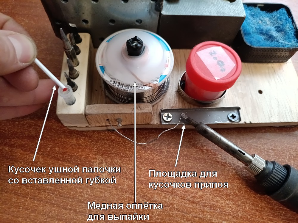

Продолжаем доработки.
Добавлено:
*новое отверстие сбоку для маленькой палочки с губкой на конце, чтобы удобно смазывать флюсом мелкие контакты
*металлическая площадка для кусочков припоя, чтоб давить их не на ламинате
*сверху катушки припоя помещена катушка с медной оплёткой для выпайки. Удобно можно вытянуть, сколько нужно, потом закрутить неиспользованное обратно
*большой канцелярский зажим прикручен сзади как держак для оловоотсоса
А места почти и не стал больше занимать! :tea:

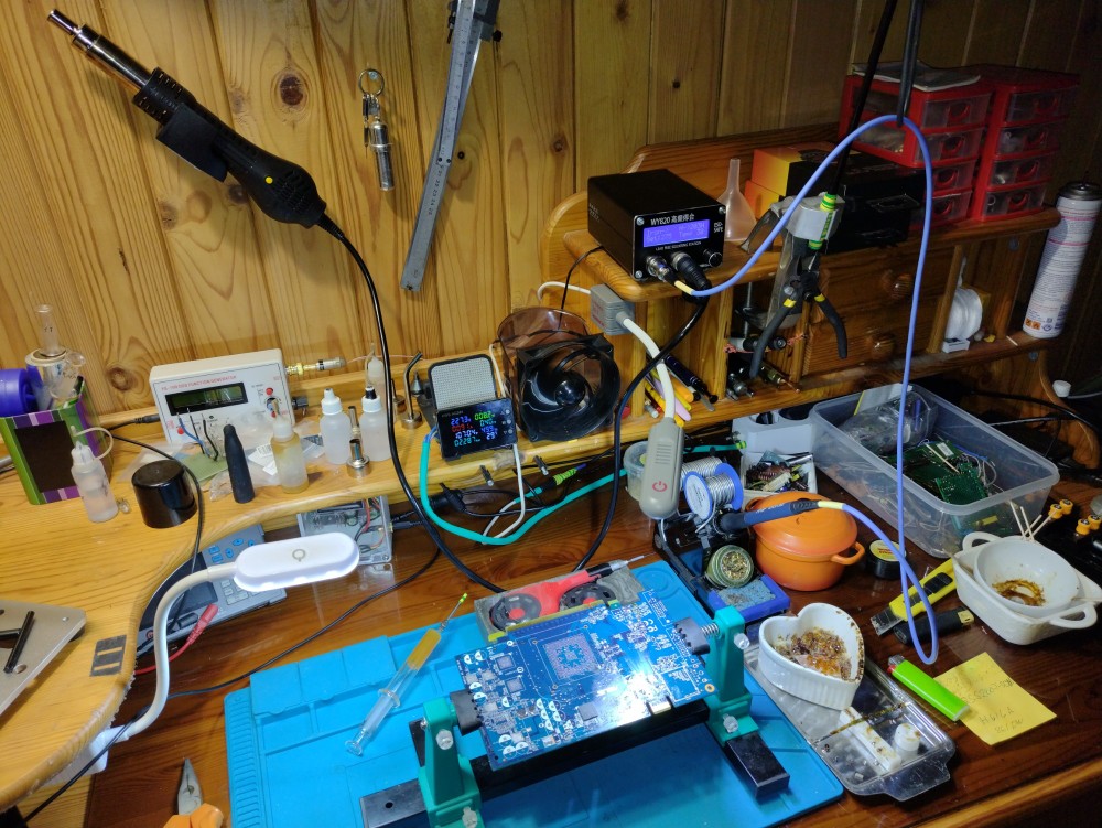

а как насчёт фонарика?
Тут спрашивали про фонарик - есть такой на озоне. Уже на гибкой трубке, USB.
Легко можно прикрутить к тому же кожуху.

[uquote=">TEHb<",url="/forum/viewtopic.php?p=4697628#p4697628"]а как насчёт фонарика?
На Озоне действительно есть хорошие лампы\фонарики на гибкой ножке:
https://ozon.ru/t/Q1GY31O
На фото, что выложено выше - он есть. С третьего раза купил нормальный, (серый справа) который по ссылке. На озоне их полно. Есть - которые толком не светят, есть фонарики с встроенным генератором импульсной помехи и боковой засветкой в глаза, (белый слева) аж глаза на лоб вылазят. По ссылке - реально удобный.
