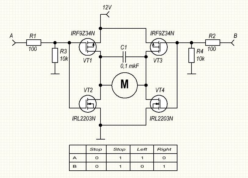

У меня есть два мотора, которые управляются кнопками на пульте. По две кнопки на мотор, т.е. вперёд и назад. Много лет пользуюсь релейной сборкой. К ней нет особых претензий, кроме габарита и экзотичности релюх. Сдохнет хоть одна - придётся переделывать всю сборку. В связи с чем я решил перейти на Н-мост из мосфетов.
Попробовал схему как на рисунке, начал проверять. Поначалу всё нормально, одна кнопка вперёд, другая назад. Нажал две одновременно, - тоже порядок. Начал жать одновременно две в хаотическом порядке, и добился своего, - сквозной пробой и всё в дым. С релейной сборкой такое в принципе невозможно. Первое сработавшее реле сначала отключает ненужные, и только потом замыкает нужные контакты. Мосфеты работают быстрее).
При реальном использовании одновременное нажатие на две кнопки, это случай крайне маловероятный, но всё же возможный. Потеря управления этими моторами на месте применения не устранима и крайне нежелательна. В общем, если делать нечто подобное, то с железобетонной защитой от сквозного тока.
Может, кто подскажет, как можно реализовать такую защиту?
Да, при экспериментах с приведённой схемой я подтягивал затворы не к земле, а к плюсу. Это чтобы не было плюса на моторах в режиме ожидания.
Рабочий ток 10- 15А, напряжение 12-19В

Схему задержки запрета на логике сделай

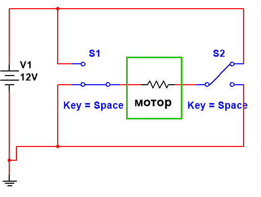

Сделать как на стеклоподьемниках чтоьы одновременно не нажимались обе кнопки
Для чего тогда придумали электронику?)

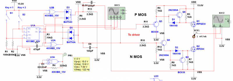

Рейтинг сообщений: 519
Сообщений: 1725
Время для разминки :)
Ilq_drv_1.png [80.78 KiB]
На U3A сделан генератор для удобство - нужно убрать - входы D,C D-триггера на массу.
По схеме:
Триггер переключается по входам S,R. На U2A сделан детектор переключения. На выходе такое:Изображение короткие импульсы
С выхода U2A на схеме И (D5) и через инвертор U2B на схеме ИЛИ (D3) => формируется задержка сигналов для MOS.
Потом на драйвера .......
Сквозной "ток" порядка 1.2 mA :)))
Схему не делал .... И не буду .... :)))

СообщениеДобавлено: Пт фев 20, 2026 10:03:31
Рейтинг сообщений: 2255
Сообщений: 20066
Достаточно на ла7 или ле5 триггера

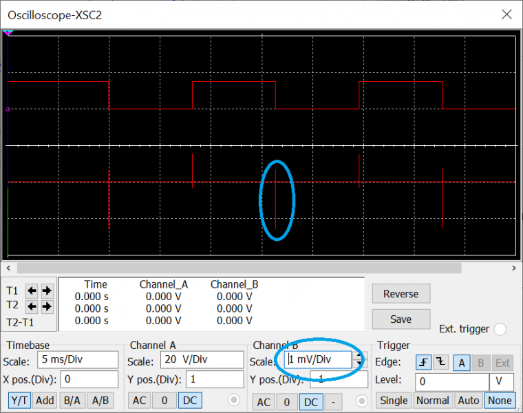

СообщениеДобавлено: Вт мар 10, 2026 13:44:48
Зарегистрирован: Вт июн 27, 2023 18:21:03
Сообщений: 168
Гуру, гляньте пожалуйста схемку. Будет такое работать? Суть - ключи открываются медленно, а закрываются быстро. Постоянная времени на открывание 10мС
н-мост_2.JPG [59.17 KiB]
