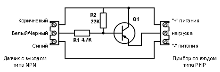

Здравствуйте друзья. Имеется станок с датчиками с выходом n-p-n. Имеется конnроллер, который понимает датчики p-n-p.
Подключаю по ней (Транзисторы пробовал 2N5401 и 2N4403bu). Ничего не работает. Если датчик сработал, т.е. на черном проводе появляется 0В, то на выходе переходника (клемма "нагрузка") появляется +24В. Но когда снимаешь 0В На выходе остается +15В относительно 0. Надо, что бы в несработавшем состоянии было не более 5В. Подскажите, пожалуйста, что можно сделать? Транзистор поменять? На какой? Помогите, пожалуйста...

Попробуйте поменять эмиттер с коллектором. Возможно в инверсном включении пробивается переход Э-Б.
Вот спасибо, дорогой человек!!! Получилось!!! В несработавшем положении 1,5В. Пока на коленках дома попробовал, завтра на станке проверю!!!....
Тогда уж и резисторы R1 и R2 необходимо поменять между собой.
Но ведь тогда управляющий ток будет сильно меньше?

Да. Все зависит от нагрузки и к-та усиления PNP. Может и нет необходимости менять резисторы.
у тебя его и так девать некуда....))))...так что правильнее поменять
и тип транзистора сообщить...(а то исходная схема схема несколько неправильная по сути)
Пишут можно взять любой p-n-p транзистор. Я пробовал два (в пером посте).

Johnet писал(а):
Я пробовал два
ок.......просто зачем пробовать в неправильной схеме тогда....)))))
чтобы снизить остаточные 1,5 В, то можно с коллектора на общий резистор 10К (+ -)
