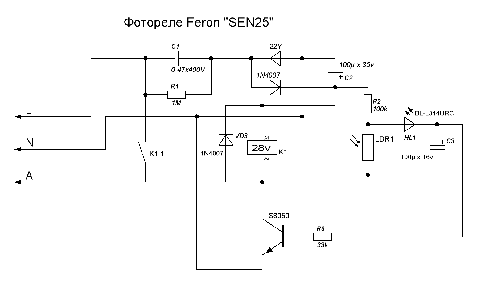

Добрый день, котоварищи! Прикупил фотореле, а оно свет включает на полтора на час раньше, то есть во дворе ещё светло. По радиотехнике уже не силён (забросил в 15 лет), подскажите что нужно в схеме изменить, чтобы реле стало включаться намного позже, например, поставить подстроечный резистор?...
Комментарий к файлу: Собственно схема...
4.GIF [20.52 KiB]
 Заголовок сообщения: Re: Фотореле
СообщениеДобавлено: Пн июл 25, 2011 13:09:20
Карма: 49
Рейтинг сообщений: 392
Сообщений: 7014
Откуда: Ижевск
R2 выкидываем, вместо него ставим последовательно соединенные постоянный на 50к и подстроечник на 100к.
Насколько я понимаю, что транзистор открывается только тогда, когда сопротивление фоторезистора возрастает. Грубо говоря исчезает "перемычка" между массой и базой транзистора... Можно ли в схеме фотодиод воткнуть или нежелательно? В схеме явно недоработка. Как на сайте видео разместить? Сейчас загорится засниму...
СообщениеДобавлено: Пн июл 25, 2011 14:03:12
Карма: 49
Сообщений: 7014
Откуда: Ижевск
Транзистор открывается тогда, когда положительное напряжение на его базе относительно эмиттера достигает определенной величины. Это напряжение - напряжение падения на фоторезисторе. Так что суть верно понимаете. Фотодиодом один в один не заменить. Да и зачем? А-а-а, дошло, он есть в наличии, а подстроечника с сопротом нет.

Starichok51 писал(а):
а может, проще разместить фотореле в таком месте, где на него попадает больше света. тогда выключаться будет позже.
Да в том то и дело. Мы с соседом покупали вместе эти "ошибки природы", у него на столбе я его ФР поставил на "восход" и на "заход солнца", у меня только на "восход" под крышей. Прикол в том что у него раньше свет зажигается, а у меня позже... минут на 10... :dont_know:

это понятно. элементы имеют разброс номиналов. а фоторезисторы вообще имеют огромный разброс.
тогда остается только лезть в схему, и как сказали выше, ставить регулировку в делитель напряжения.

Схема эта - мерзкая. Китайцы сэкономили на всём. Напряжение на конденсаторе C2 ничем не ограничено, пока реле выключено. Как он не пробивается - загадка. Транзистор с висячей базой. Стыд и позор! Странно, что это гавно вообще как то работает.
Надо хотя бы поставить стабилитрон вольт на 27 - 30 параллельно конденсатору C2.

А мне кажется что диод с маркировкой "22Y" на самом деле стабилитрон. Может даже на 22В. :)
И реле на 28В... нестандарт какой-то... :dont_know: Может на 24В?
