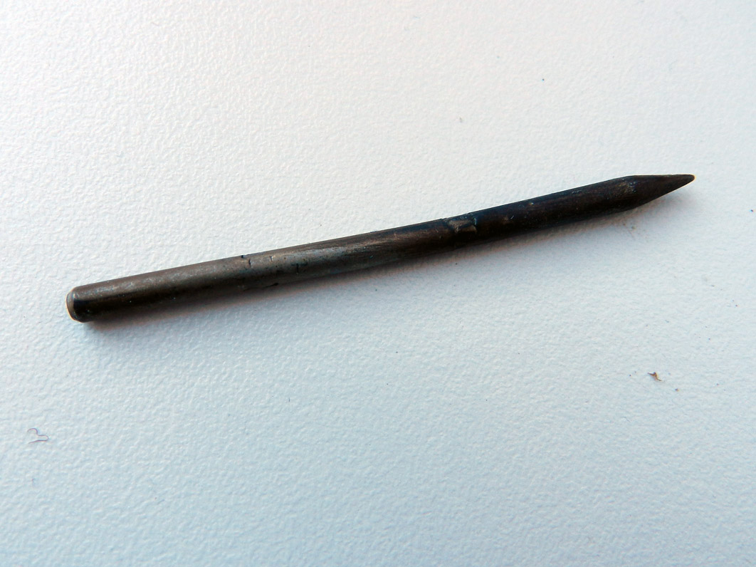

у меня вот такой паяльник http://www.electronshik.ru/card/payalnik-25-40-vt-zd-407-110740.проблема с жало.оно обгорает не чиститься не лудиться припой не держит и т.п.что с ним делать.+оно какое то эластичное)до определенного момента было все норм дайте совет.что это за жало?что с ним делать?

жало -в мусор. Его нельзя чистить напильником или ножом. Для этого есть специальные губки, смоченные водой. Для паяльника не плохо бы регулятор мощности собрать.

ок.посоветуйте на какое жало поменять.думал проверенное медное поставить)
а на счет регулятора думал через диммер подключить?получится?

через диммер получится. А насчет, какое жало выбрать для данного паяльника, отвечу известной фразой- "В сортах г..на не разбираюсь..."
ставь и не парься :))

Купил на прошлой неделе жало, кое как залудил, еле вышло. Паяло плохо 3 дня. Потом вообще перестало -- припой слез, всё обгорело и никак не хотело лудиться. Тогда я ОЧЕНЬ активно обработал его напильником (всю поверхность, особенно ближе к концу обточил) Макнул в спирт и глубоко ткнул в канифоль. (Горячим ес-сно) Затем в припой и снова в канифоль. Так три раза подряд с задержкой в припое/канифоли. В итоге жало вылечилось. Теперь работает неплохо, я доволен!

просто КОТ, есть старый дедовский способ залуживания жала..
Кусочек канифоли и кусок припоя, кладём на шкурку-нулёвку..
Припой с канифолью расплавляем паяльником и начинаем втирать каплю припоя под слоем канифоли в шкурку..

Есть не менее старый и не менее дедовский — всё то же, только не нулёвка, а деревянная дощечка или фанерка. Всегда так лужу.
Зачищаю надфилем во время нагрева. Пока медь красная - тыкаю в канифоль, вернее - погружаю кончик жала в канифоль и там держу, пока не начнёт дымить. Если пропустить момент между зачисткой и погружением, и она начала темнеть, то не лудится потом не фига.
Как канифоль начала дымить - помазать кончик жала трубчатым припоем или ткнуть в пруток припоя - взять каплю. А потом эту каплю растереть по дощечке. Можно растереть по пачке грубой бумаги типа офсетки, но помнить, что бумага прекрасно проводит тепло - думать, что у вас под этой бумагой.
Раньше пробовал лудить с ортофосфорной или паяльной кислотой - замечательно лудится и так же замечательно потом выгорает.
PS: всё вышенаписанное - к медным жалам. Жала с покрытием лудить по-другому, например, как здесь: http://easyelectronics.ru/rabota-s-neob ... halom.html
Или с применением смоченной специальной губки - жёлтой и грубой такой...
PPS: Еще пара наблюдений: штатное жало Lukey 702 - хрень полнейшая. Ни залудить, ни работать так и не удалось. Сменил на Hakko и проблем больше не знал.
Жало быстро окисляется, если паяльник перегревается - снижать температуру, например, диммером. Или лампочкой накаливания последовательно с паяльником ))
Когда-то лудил тонкие дорожки 100Вт паяльником с расплющенным жалом и 100Вт лампочкой - всё было в самый раз.

В наше время, конечно, нужно пользоваться невыгораемыми жалами, покупая подходящие к паяльнику. Следить, чтобы на них всегда был припой. Если долго включенные, и в припой-канифоль не макались, то обратно залудить может быть проблематично (но возможно - флюса побольше...). Очищать специальной губкой, смоченной водой (некоторые глицерином мочут - он не высыхает, но водой безопаснее).
"Невыгораемые" все равно рано или поздно могут прогореть, но, обычно, держутся долго.
Если паяльник древний, и жала к нему только без невыгорающего покрытия (медные), то лучше всего ХОЛОДНОЕ обпилить напильником, ХОЛОДНОЕ намазать жидким флюсом (напр. спиртовой канифолью), по мере нагревания макать в твердую канифоль и припой, лудится всегда.
