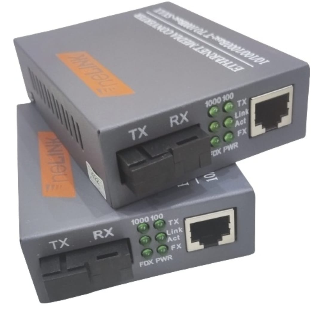

На какую дистанцию 1 Гбит тянет ? А сотка ?
 Заголовок сообщения: Re: Для чего нужны сдвоенные розетки?
СообщениеДобавлено: Пт июл 18, 2025 19:27:36
Рейтинг сообщений: 108
Зарегистрирован: Ср сен 02, 2015 07:47:20
Сообщений: 428
Штатные 100 метров для любой витой пары любой скорости. Если хочешь дальше, то только 10 мегабит в коаксиале - один сегмент до 300 метров. Или оптику до 20 км на сегменте в 100 иили 1000 мегабит. У меня есть недорогие конверторы под SC патчкорд.
WhatsApp Image 2025-07-18 at 21.26.44.jpeg [51.19 KiB]
Репозиторий STM32: https://cloud.mail.ru/public/2i19/Y4w8kKEiZ
Актуальность репозитория: 6 декабря 2025 года
Если чего-то не хватает с сайта st.com - пишите, докачаю.
СообщениеДобавлено: Пт июл 18, 2025 20:57:15
Карма: 107
Рейтинг сообщений: 3835
Сообщений: 25024
У меня куча 100 мегабитки была по 150 - 200 метров - и прекрасно работала.
А гигабитка - ~ 50 метров уже предел. Да ещё кабель дорогой нужен на предельные дистанции.
Ну а насчёт оптики - как волокно варить будешь дома ? И зачем мне дома 20 км ?
