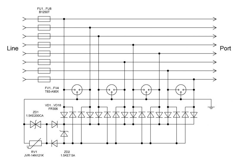

Решил озадачиться грозозащитой.
Собрал эту схему:
Но вот одна проблема. Она не работает на гигабитной сети. :(
Скорость скидывается до 100 Мб.
При тесте, выдает impedance low.
На неонках со стартеров, сеть работает без проблем.
У кого то есть опыт защиты гигабитной сети?

Делал для адсл. Два преда и разрядник двухвыводной. Имхо для гигабитной 4 разрядника и 8 предов не так дорого. Разрядники в чипдипе покупал, если найду пакетик напишу модель. Но там вроде 1,5-2
пикофарада емкость. Преды лучьше как в микроволновке длинные быстросрабатывающие с пружинкой внутри

vlasovzloy,
Если из схемы отбросить все диоды, то так и получается.
Но что то тому гигабиту мешает работать.
Напряжение сигнала - милливольты.
У всех защит - срабатывание намного выше.
Думал предохранители дают сопротивление. Заменил перемычками - не помогло.
Убирать диоды - пока проблематично.

А зачем там диоды? У тебя преды через разрядник на землю и норм. Ну если заменишь неонки на разрядники
 Заголовок сообщения: Re: Грозозащита локальной сети
СообщениеДобавлено: Вс мар 23, 2025 12:51:03
Зарегистрирован: Ср дек 04, 2013 18:31:34
Сообщений: 38
Там через диоды, на защитный диод, сливается напряжение. Диод 1.5ke7.5a срабатывает на 7,5В. Дальше у каждого элемента своя скорость срабатывания и мощности. Автор этой схемы, вроде на второй странице расписывал, что и для чего.
Как бы схема показалась более эффективной в плане защиты.
Но, блин, что в гигабитной сети есть такого, что она работать не хочет.
Порылся в инете. На диодах - старая схема грозозащиты. Для Гигабитной, нужна гальваническая развязка. Зачем? В чем разница?
В роутере стоят трансформаторы развязки. Но вот только статику, они сливают на "-". А минус - никуда не заземлен. И толку от нее?
На неонках - отдельная схема. Она щас стоит.
Add. Отпаял диоды - 1 Гбит. Даже 2,5 Гбит тянет. :-/

Могу лишь предположить что дело в емкости диодов. Для FR305-FR307 по графику видно что при обратном напряжении 1 В (минимум для графика) емкость 80 пФ. Вот через них все провода и замыкаются. Я и сам собирался делать эту схему, плату развел, часть деталей купил, а вот разрядники - все никак.
Посмотрел графики тех диодов, даташиты на которые у меня сохранились.
В среднем:
1А = 25-35 пФ.
2А = 50-70 пФ.
3А = 80-130 пФ.
Чем больше ток и крупнее кристалл - тем больше емкость. Чем ниже максимальное рабочее напряжение - тем больше емкость.
Лучшее, что нашел - MUR460 4А 600V onsemi.com, емкость при нулевом напряжении ~40 пФ.

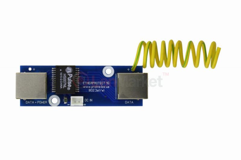

Мне пришла гигабитная защита с гальванической развязкой. Что интересно, по стоимости обошлась в два раза дешевле, чем то что я собирал на диодах.
Земля там есть, но выведена на белые smd элементы, что идут на жилы по входу(или то выход). Я сперва думал что разрядники, но потом погуглив, выяснилось что это конденсатор на 2 пФ. Замер емкости это потом показал.
Глянул на ультрабыстрые диоды. Там по емкостям, тоже что то не очень. :(

Вот они:
Дорожка тут перегорит врядли.
Размеры:ш д в 1,6мм 3,3 мм 1,78 мм
Зашел на сайт производителя. Там написано ограничение между парами и землей - 90В.
Похоже таки они. Тк на плате, больше ничего на землю не заведено.

Здесь 2-х сторонняя плата с металлизацией - не для простого домашнего изготовления.
Детали слишком маленькие для разрядников. 1.6x3.1 мм - это размер 1206. А вдруг это действительно самые обычные конденсаторы на 100 Вольт и задумка в том, что они уйдут в КЗ при превышении напряжения?

Любопытно что на Рис.12 разрядники установлены до предохранителей. А в обсуждаемой здесь схеме - после.
s_chechel, до того, как отпаяли диоды, не пытались отпаять только супрессор ZD2 (1.5KE-7.5A или другой?). У него тоже емкость высокая.
И только сейчас обратил внимание что у двух диодов, стоящих слева от ZD2 полярность кажется не логичной. Они ведь остаются закрытыми.
Отпаивал супрессор, и не только. Ничего не помогало. Думал, что на гигабите напряжение выше и он зарезает. Пока не прицепился осциллографом. Там - милливольты.
По поводу диодов - тоже показалась нелогичной. И я перепутал их полярность при установке. Не специально. Но тогда, вроде даже 100 Мбит не заработало.
Для 100 Мбит, достаточно частоты 16-20 Мгц, а 1 Гбит, работает уже с 62,5 МГц.
Вот предположение Grishanenko, про емкость перехода, мне кажется более логичной. Тк все остальное отпаивал. Даже была мысль, о падении напряжения на предохранителях. Но замена их на перемычки не дала результата.

У меня простое заземление проработало много лет по витухе на крыше дома
Это если вы сеть сами прокладываете. Используете качественный кабель, то никаких вопросов.
какая разница кто прокладывал...
ещё раз посмотрите на схему...
все жилы кабеля по постоянному току заземлены.
нафига там ещё какие то разрядники...
:dont_know:
