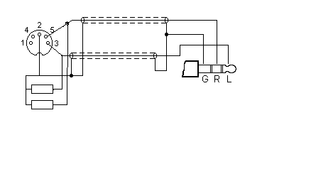

Друзья, возникла странная проблема, в которой без вашей помощи не разберусь.
Пытаюсь подключить старый электрофон Аккорд-Стерео (проигрыватель виниловых пластинок) такой http://rw6ase.narod.ru/000/rez1/akkord_st.html
к ноутбуку, чтобы переписать с пластинок на комп. НО! сигнал на входе в компьютере не воспринимается. Ищу причину. Методом тыка убедился, что сигнал есть и отличный, если включить выход с электрофона не в ноутбук, а напрямую в активные колоночки от компьютера. С ноутом тоже проблем нет, т.к. я для пробы подаю на вход ноутбука музыку из МП3-плеера через тот же вход и он ее получает и отлично выводит на динамики ноута. Т.е. выходящий сигнал есть, и принимающее устройство тоже принимает сигнал. Но сигнал с именно с этого электрофона на ноуте не слышен. Все настройки одинаковые, вход тот же. Тишина. В чем может быть причина? Характеристики/параметры сигнала какие-то не совпадают? Подскажите, в чем дело и как решить проблему?

Не так, сигнал с электрофона снимается по-науке из специального выхода для трансляции "Магнитофонный усилитель" как на этом фото Изображение.
На ноуте конечно же есть линейный вход, в него я этот сигнал и подаю, но никакие подстройки громкости ничего не дают, сигнала на приеме просто нет. Но, как я уже описал выше, тот же сигнал втыкаю в активные колонки и они его воспроизводят, а ноут не хочет, при этом подаю на ноут другой сигнал с МП3 плеера и он воспроизводит. т.е. с ноутом и его настройками все ОК.
На счет через конденсаторы, не понял, это как?

Возможно следует параллельно входам ноутбука подключить резисторы сопротивлением порядка пятидесяти килоом , для обнаружения ноутбуком подключенного устройства .
а как это сделать?

Владимир3000 писал(а):
а как это сделать?
Впаять их в разъем. В DIN-5 обычно для этого полно места.

Ноутбука под рукой нет. Постараюсь помочь, используя настольный ПК. В W8х64 есть диспетчер Realtek HD Audio. При его запуске видим две области: одна отображает цифровые выходы, другая – аналоговые (1.jpg). Если взять шнур (джек.jpg) с миниджеками на каждом конце (миниджек с тремя с контактами) и подключить один миниджек шнура в гнездо линейного входа ноутбука, то диспетчер Realtek HD Audio определит новое подключение (3.jpg). Выбрать линейный вход и нажать OK. Устанавливаем нужную громкость и касаемся вывода левого или правого канала другого миниджека. В колонках ноутбука появится низкочастотный гул. Если это так – линейный вход настроен и работает правильно. Здесь нужно учитывать, что миниджеки бывают как с тремя, так и с четырьмя контактами. Можно посмотреть на количество контактов вашего плеера, который вы подключали.
Теперь переходим к электрофону (СШ5.jpg). Желательно скачать его схему и описание и почитать. Приступаем к проверке. Ставим пластинку. При ее воспроизведении (кнопка Магнитофон отжата) производится воспроизведение сигнала через колонки электрофона и одновременно подача его на выводы 1 (левый канал) и 4 (правый канал) гнезда Магн. Усил. для записи на магнитофон. 2 вывод – всегда общий (земля). Величину напряжения на выводах можно замерить мультиметром (режим 2 вольта, переменное напряжение). Стандартный уровень сигнала на входе магнитофона при записи с пьезоэлектрического звукоснимателя - 500 милливольт. Такой сигнал можно подавать на линейный вход ноутбука.
По выводам 3 (левый канал) и 5 (правый канал). К ним можно подключить линейный выход магнитофона и слушать магнитофонные записи через усилитель электрофона (кнопку Магнитофон нужно нажать. Воспроизведение пластинок отключается). Если коснуться этих выводов пальцем – также услышим в колонках низкочастотный сигнал, как и при проверке ноутбука.
Будьте осторожны, не закорочивайте, во избежание повреждений, никакие выводы между собой или на землю.

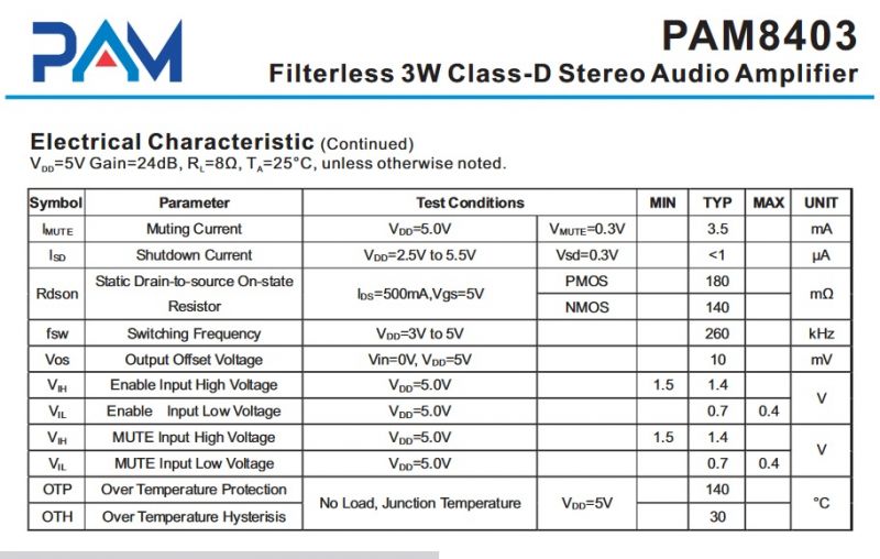

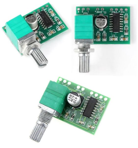

В общем, не стоит этот огород городить. Усилитель моно. Надо пристроить какой-то небольшой маломощный СТЕРЕО для контроля за воспроизведением, т.к. во время записи на выходе звуковой карты нет звука. Но такой, чтобы имел вход с большим сопротивлением.

Ну возьми хотя бы 174ун7 - у нее вход 100 ком.
Ну либо tda2030 вместо нее.

А если этот? Какое входное у него?

Больше, чем значится на переменнике, что стоит на входе, не будет.
А стоит там обычно 50 кОм. И это более чем достаточно для работы с линейного выхода.
