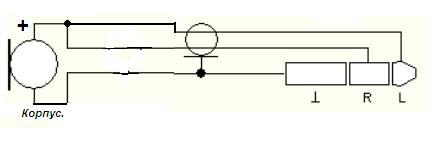

| Автор: | aen [ Вс июн 06, 2010 22:19:17 ] | ||
| Заголовок сообщения: | Re: подключение микрофона к компу | ||
Сюда конечно. Зачем новый? Тему не могу найти. Где то недавно все это обсуждали подробно. Вот так микрофон к разъему нужно подключать.
| Автор: | ВованЛ [ Пн июн 07, 2010 11:43:58 ] |
а что это между микрофоном и разьёмом идёт через все провода? |

| Автор: | aen [ Пн июн 07, 2010 12:04:46 ] |
ВованЛ писал(а): а что это между микрофоном и разьёмом идёт через все провода? Питание на микрофон. Микрофон же обычно активный сейчас ставят. Там внутри усилитель на полевом транзисторе стоит. В микрофоне из Нокии я думаю тоже активный. А если имеешь в виду кругленькое с палочкой снизу, то это обозначение экранированного провода. Т. е. провод д. б. экранированный. |
