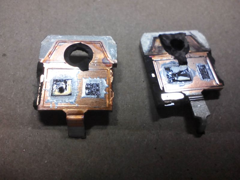

Прикольная платка. Единственное что замечу по мелочёвке, мощность резисторов 0603 0,1Вт. По дискретным входам на резисторах 1к (на схеме R2, R3, R4, R5) при напряжении питания 15В будет уже превышение по мощности, могут уйти в обрыв. Не больше 12В подавать.
Заказал модуль MG25P12E1 у "ДКО Электронщик".
Готовая силовая часть для частотника HD600 на мощность мотора 4-5кВт (выход 380В).
Естественно вскрыл, сломав одну защёлку крышки, приложу фотки. Размеры чипов попадают в адекватные. Затем закрыл и проверил мегаомметром и регулируемым БП (проверять модули нужно с закрытой крышкой, чтоб свет не падал на кристаллы).
Кристаллы новые, прямое падение напряжения как у Trench IGBT (1,4В при 10А и 15В на затворе), диоды по падению средней паршивости (1,6В при 10А). 1000В держит (кладёт стрелку мегаомметра в более 50МОм, затвор закорочен с эмиттером), затворы тяжелее даташита, но 3,1нФ это всё равно мелочь. Работать будет.
Может,светом и открывать--закрывать их можно ? Или светом,в дополнении к затвору. Так шустрее и полнее будет? 8)
 Заголовок сообщения: Re: Частотный преобразователь
СообщениеДобавлено: Ср июл 30, 2025 21:00:43
Карма: 48
Рейтинг сообщений: 883
Зарегистрирован: Чт июн 26, 2014 00:04:37
Сообщений: 2916
Данные кристаллы вряд-ли для этого подходят.
