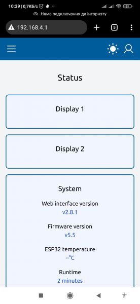

Извините за беспокойство. Разобрался. Оказывается я не настроил по не знанию. Теперь другая проблема. При входе в BIM32 по WiFi ввожу пароль 1234567890 и получаю сообщение что пароль не верный???

rudolf555,
погодный монитор необходимо настроить. Не настроенное устройство создает сеть Wi-Fi BIM32 с паролем по умолчанию 1234567890.Ну и после подключения компа к сети BIM32 откройте браузер и перейдите по адресу http://192.168.4.1. Введите логин admin и пароль 1111, чтобы открыть страницу настроек. И настройте там нужный монитор.
Добавлено after 7 minutes 21 second:
rudolf555, <При входе в BIM32 по WiFi ввожу пароль 1234567890 и получаю сообщение что пароль не верный???>
Если настроили монитор на свой дисплей и Вашу Wi-Fi , то теперь он подключился к Вашей сети и Ваш роутер выдал ему свой IP адрес. Этот адрес можно подсмотреть на экране монитора в правом верхнем углу (значек Wi-FI).
