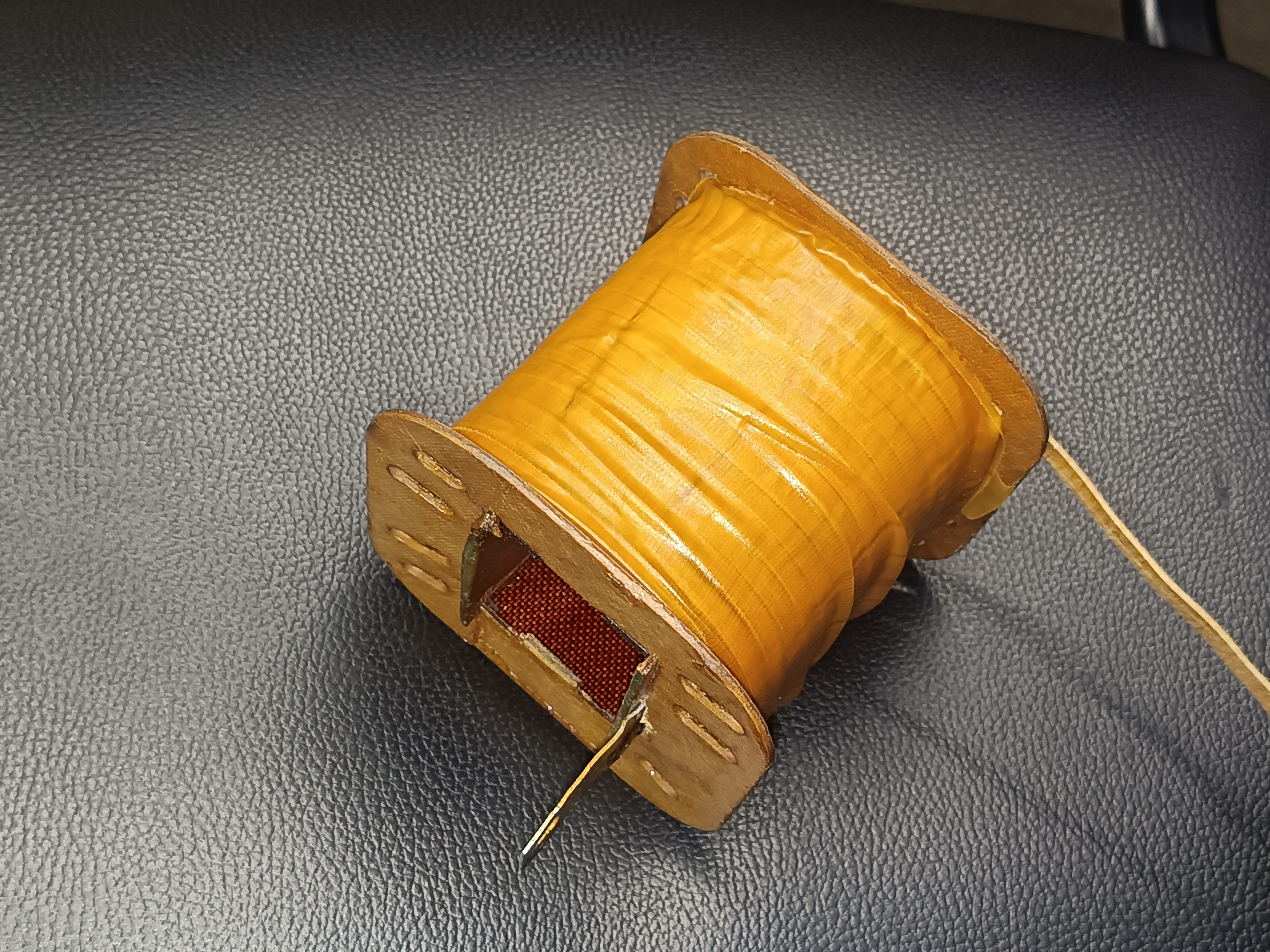

А я начал заниматься дросселем для шестисотого Бульдюка на железе от силового трансформатора ОСМ1-0,63. Есть просто ОСМ-0,63 (более древние модели), из которого уже сделан дроссель и он успешно в работе. А ОСМ1-0,63 отличается меньшей площадью сечения железа - 2000кв.мм (против 2500кв.мм у старого), но максимальная индукция стали выше, примерно на 15%. Отсюда и витков мотать на такое сечение нужно не 150, а 130 достаточно. Он будет самый легкий - полный вес ожидается около 7кг (против 9 или 12).
Железо
Размотал какой-то сварочник (трансформаторный), чтоб добыть провод.
Начал мотать обмотку. На сегодня "разминка для пальцев" закончена, но продолжение следует :tea:
Провод - шинка медная типа ПБД 1,06х4,5мм. Сечение ~4,7кв.мм, прям то что надо. А для длительной нагрузки 25А поставим на дроссель вентилятор.
Продолжение..Катушка готова, 135 витков, 9 слоёв шинки с лакотканью между слоями. Сопротивление обмотки 0,1Ом. Вес катушки около 1,7кг.
Собрал сердечник без зазора, сделал прогон от ЛАТРа до 110В - насыщения нет, всё хорошо (проверяю для того, чтобы быть уверенным, что дроссель не войдёт в насыщение при максимальной нагрузке Бульдюка). Момент входа в насыщение можно определить по резкому увеличению силы тока при незначительном увеличении напряжения, подаваемого на дроссель.
Дальше сборка с подбором зазора для получения рабочей индуктивности ~8,5мГн, и испытание в работе.

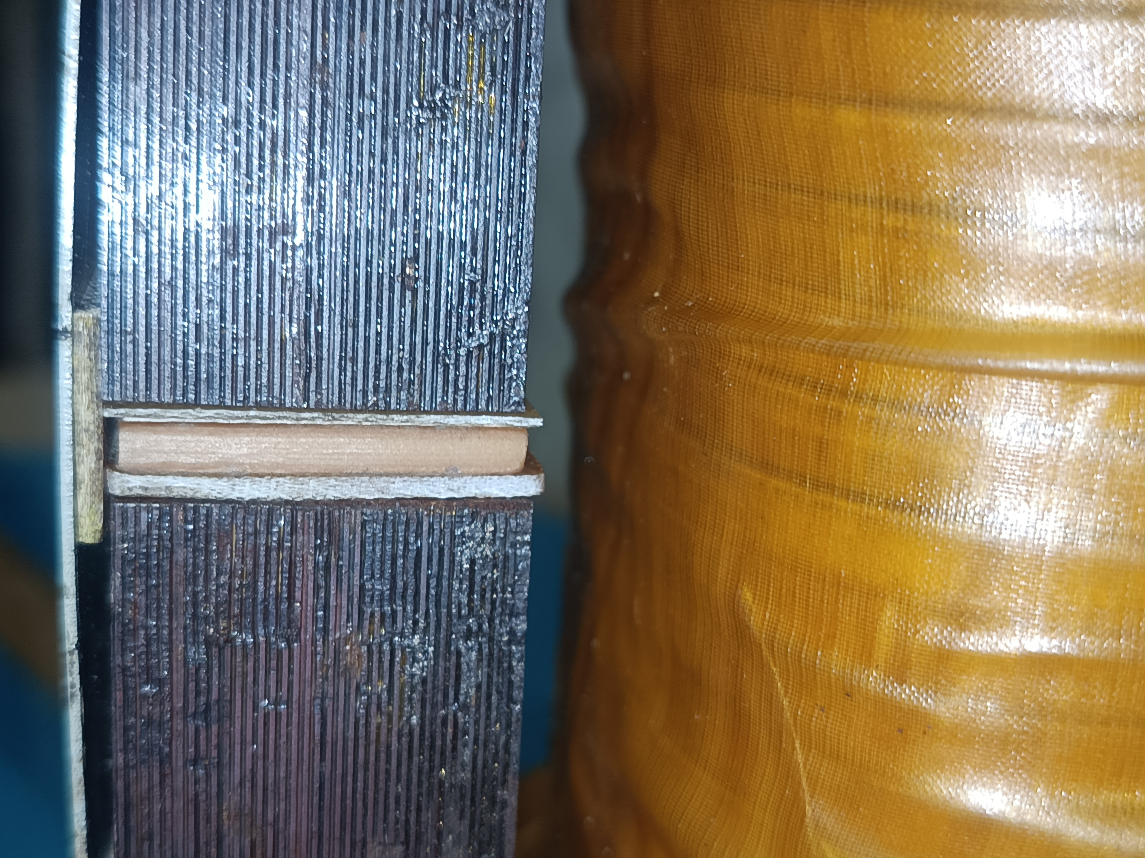

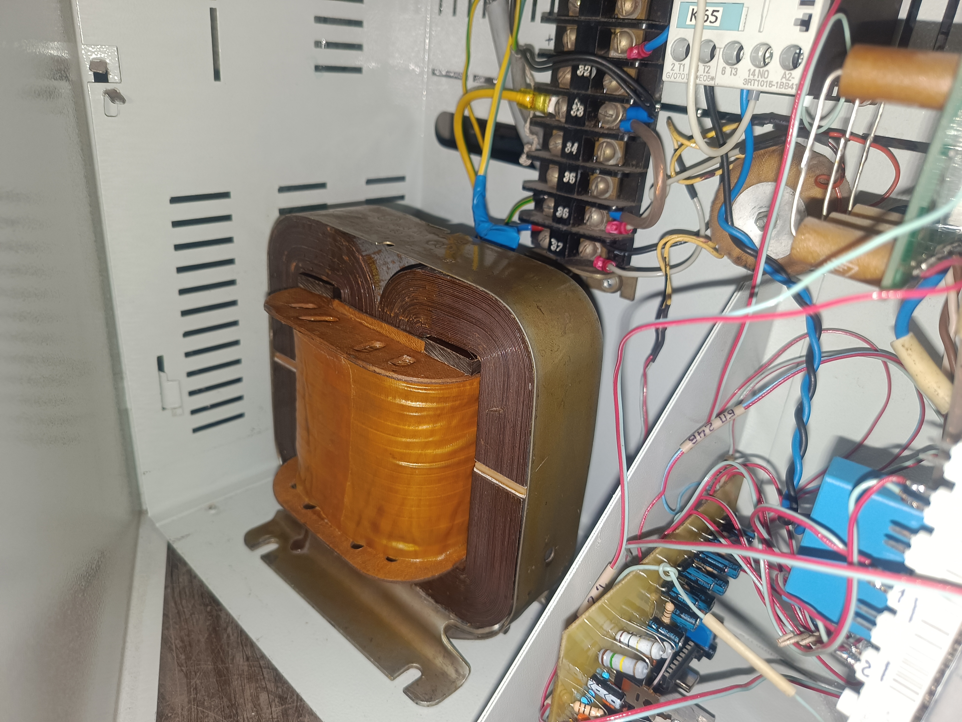

Дроссель на базе ОСМ1 испытан. Гонял маховик с выходом до 5кВт на валу и с торможением. Всё работает хорошо.
Под штатную железную стяжку сердечника в местах зазора подложил текстолит, чтоб меньше перекрывала зазор (меньше греется).
Индуктивность 8,6мГн получилась при величине зазора ~5,3мм.
При длительной нагрузке в 20-25А желательно продувать корпус, где будет установлен дроссель.
Относительно небольшой получился, не то что у меня... мастодонт! 15кг))

Alex_BB писал(а):
мастодонт! 15кг))
Да, этот облегчённый, чуть больше 7кг. И медь не 6 квадрат, а 4,5, и железо работает с большей индукцией, поэтому его надо продувать под нагрузкой. Меньше уже нет смысла делать.

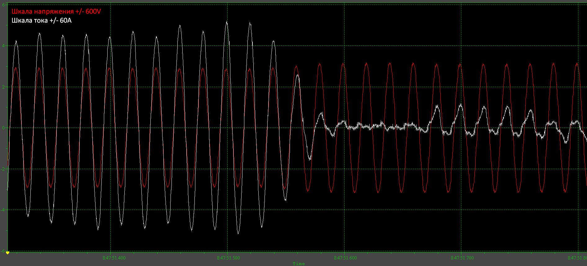

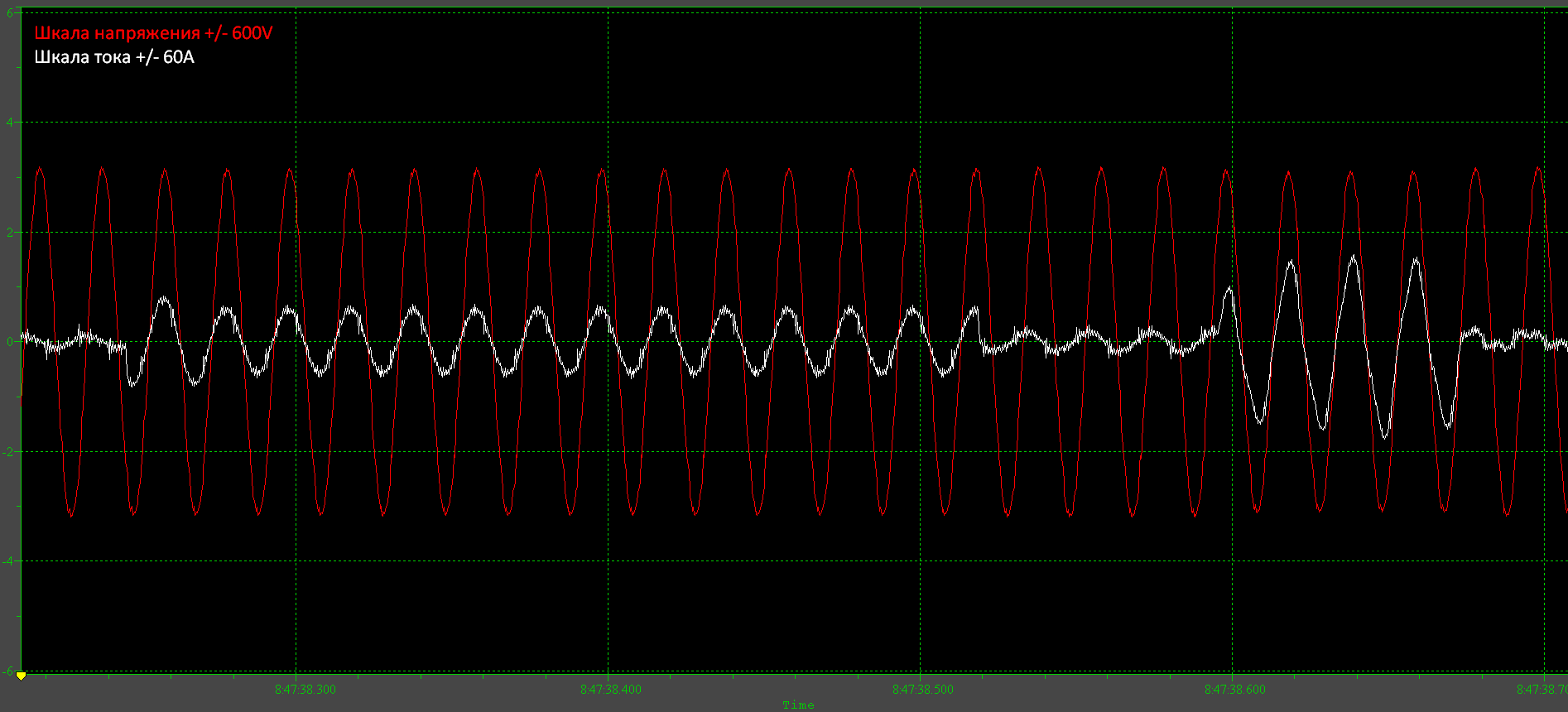

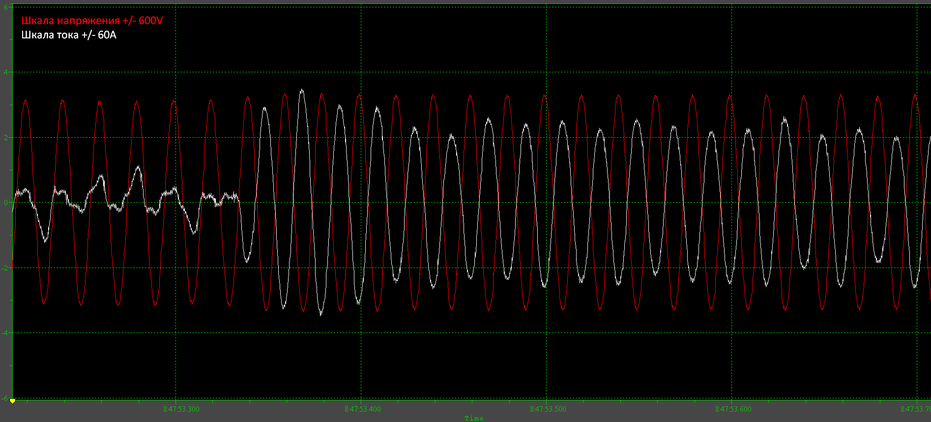

Вот такие картинки работы шестисотого Бульдюка с этим "малым" дросселем в питающей сети сопротивлением ~0,55Ом.
Напряжение сети (красный) и потребляемый ток (белый).
Предзаряд, выход на максимальный режим, торможение в сеть
Механическая мощность, вкачиваемая в маховик в конце разгона, около ~5,5кВт, такой-же и отбор мощности вначале торможения.
Электрические активные мощности - потребление всей системой до 7кВт, пик мощности рекуперации в сеть из-за переходного процесса до 5,5кВт, среднее значение в начале торможения около 4кВт.
