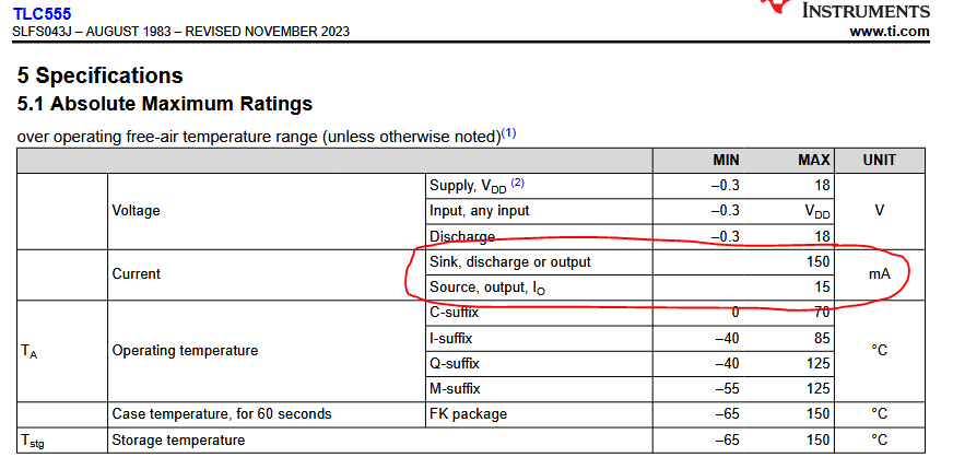

Даташит на TLC555
https://static.chipdip.ru/lib/332/DOC043332333.pdf
Совсем недавно, в какой-то ветке форума, это перевели как "втекающий ток 150 мА, вытекающий ток- 15 мА."

Такое впечатление, что они по какой то особой технологии сделаны, КМОП подразумевает одинаковые N и Р транзисторы. У практически всей подобной логики токи выхода одинаковые, что в, что из выхода.
 Заголовок сообщения: Re: Теория и практика применения таймера 555
СообщениеДобавлено: Ср авг 06, 2025 11:15:50
Карма: 32
Рейтинг сообщений: 954
Сообщений: 6494
Откуда: Протвино
n-fet и p-fet при изготовлении на 1 кристалле различаются минимум 1 доп слоем проводимости (несколькими шагами техпроцесса) и при близкой геометрии обычно обладают здорово разными параметрами и эта разница драмматически увеличивается с утоньшением техпроцесса. приходится применять множество ухищрений чтоб сделать их параметры (сопротивление каналов, Vgt) похожими. напр при техпроцессе 28nm и меньше даже применяют локальные механические напряжения в кристалле. :o
а с TLC555 - скорее всего они намеренно пытались по возможности воссоздать основные параметры биполярного NE555 для лучшей совместимости, ведь схемы вполне могут использовать асимметрию выхода жеж :dont_know:

AlexS4 писал(а):
повторяли параметры биполярного NE555 для лучшей совместимости,
У биполярного то как раз втекающий / вытекающий ток по 200мА.

а ну тогда наоборот, джуны какиенить задизайнили выходные транзисторы похожей геометрии и n-fet "неожиданно" оказался сильнее
... а на переделку масок зажали бюджет, "и так норм" ;)
1983год , cmos тогда только начинался и был далек от совершенства, мож даж не джуны, а просто лучше не получилось с теми знаниями :dont_know:

У подобной КМОП TS555 STM заявлено мах плюс минус 100мА, но рекомендуемые 50/10.

ts555 дэйташит 1999 - и кристалл вероятно лет на 15 позже tlc555 появился, а это был самый бум развития техпроцессов

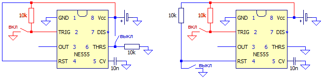

Какой вариант лучше для использования 555 как триггера? В интернете нашёл два варианта.

romserg, зависит от сигналов по которым надо триггерить
вообще вариантов больше чем 2
внутренний RS триггер управляется 2мя компараторами, + отдельный прямой ресет.
состояния которых зависят как минимум от 4 ножек
Reset, Trigger, Threshold, Control voltage (4,2,6,5) тоесть вариантов в смысле выбора пары входов будет 4!/2!/2!=6 :)
в реальности там не все комбинации невырожденные
R можно подать через Reset, Threshold, Control voltage
S - через Trigger, Control voltage
если использовать единственный вход Control voltage то можно построить триггер шмитта ...
но очевидно это неоптимально по компанентам, надо будет выставлять пороги на 2х аналоговых входах, 3 внешних резистора против варианта с простой ПОС c выхода с 1 резистором.

AlexS4, вообще да, я уже тоже так подумал. Только вот по ножке CV ещё нет опыта применения.
Я вот ещё подумал над этими схемами и кое-что изменил:
1. Не вижу смысла куда-то вешать ножку 7 - разряд. Даже если словит какие-то наводки - ничего случиться не должно. Но если уж замыкать её, то на землю, а не на "+" через резистор - экономнее.
2. В первой схеме ножку 6 надо подтягивать к земле всегда, иначе она просто будет висеть в воздухе и ловить наводки.
555bistable3.png [6 KiB]
- конечно! не подтягивать можно только то что имеет внутренние резисторы (CV) напр тот же
Не вижу смысла куда-то вешать ножку 7 - разряд. Даже если словит какие-то наводки ...
как я понял там на выводе дисчарч был сделан 2й выход , той же фазы но открытый (асимметричный с пуллапом) и изолированный от Out (3)
это бывает полезно. если он не нужен то и резистор не нужен. если хочется с ним чтото сделать - можно соединить с gnd но в смысле помех это врядли может повлиять, (теоретически через емкость на соседнюю ножку, если ее цепь с высоким импедансом, но это скорее надуманная ситуация :) )
это довольно специфический и иногда очень мощный ход , оно влияет на пороги обоих компараторов разом ...
но если применять ее без разумного обоснования то скорее всего схема просто потребует больше компанентов чем в других вариантах :dont_know:
