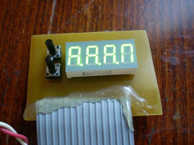

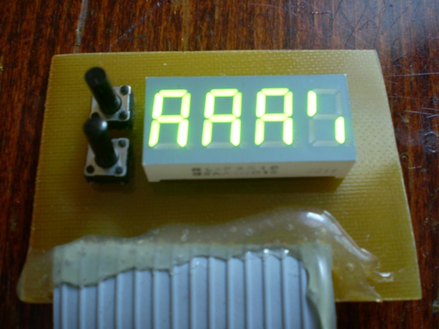

Есть вопрос:
Собирал раньше такиеже часы, только на МК который на 10-PU - он работал нормально. Эти собрал на 20-PU и они показывают какую-то лабуду. Вставил МК со старых часов, они работают нормально.

СообщениеДобавлено: Ср июл 15, 2009 10:40:39
Зарегистрирован: Ср июл 15, 2009 10:02:58
Сообщений: 19
