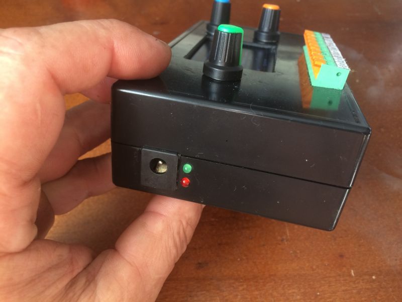

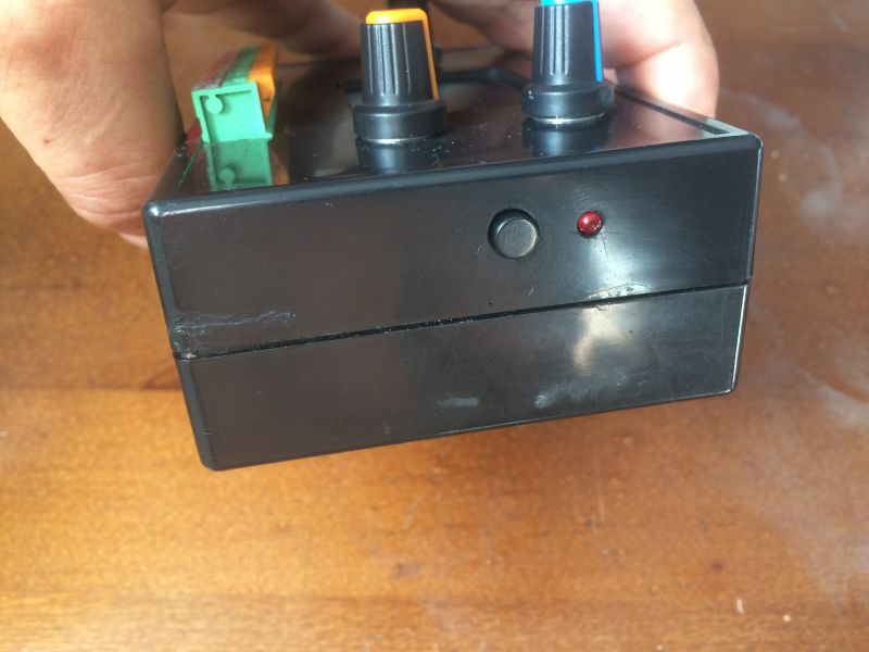

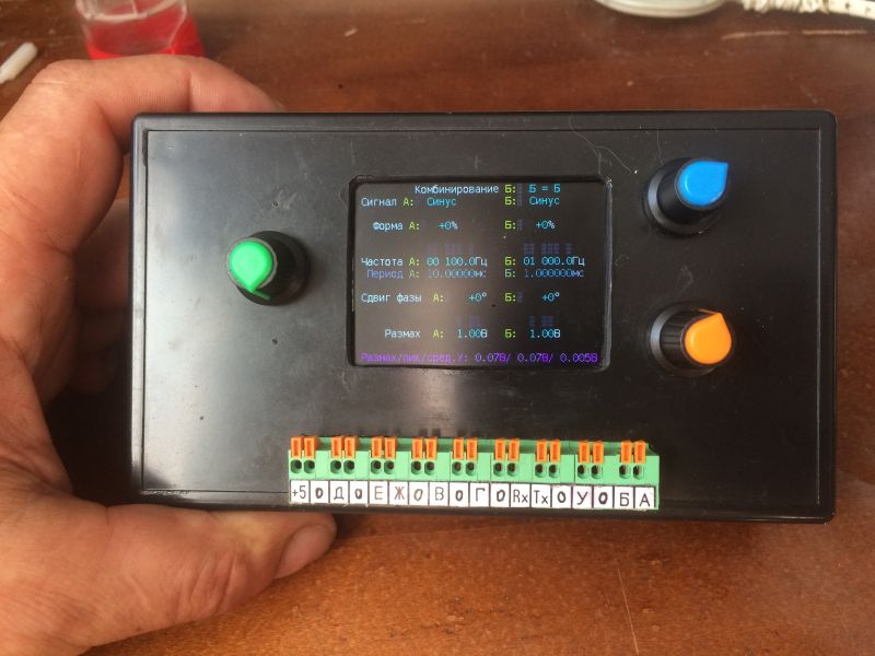

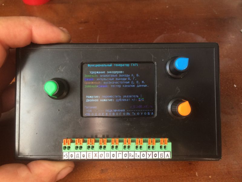

СообщениеДобавлено: Сб авг 05, 2023 08:30:57
Зарегистрирован: Вт дек 07, 2021 00:44:37
Сообщений: 23
Откуда: Нижегородская обл.г Заволжье
Тоже решил отписаться по генератору-давно его сделал.Обновил прошивку сейчас все отображается как надо.Немного фото
Сделал включение через кнопку Эдди71. Питание от лития плюс зарядка сбоку с индикацией заряда.
Автору респект!хорошая конструкция!

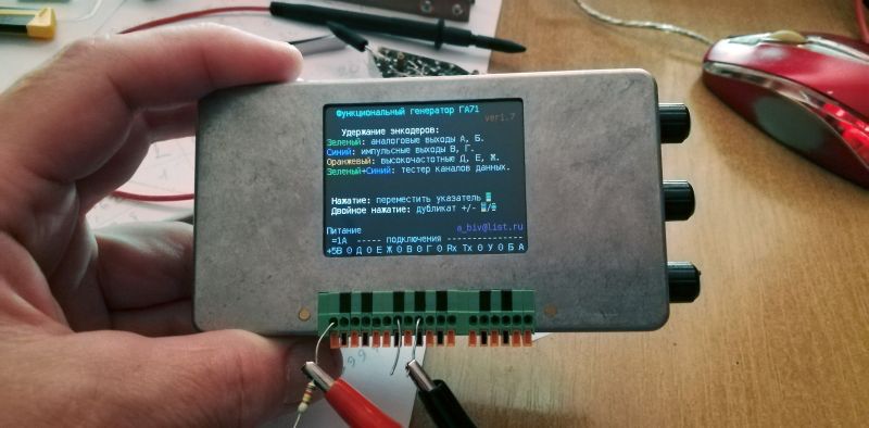

СообщениеДобавлено: Пн фев 24, 2025 10:30:41
Зарегистрирован: Пт сен 06, 2019 21:25:46
Сообщений: 21
Еще одна реализация GA71.Генератор будет закреплен на общей стойке с другими приборами,поэтому ручки управления расположены сбоку, чтобы не закрывать рукой экран.Расположение ручек указано на экране.Расположение выводных клемм так же указано на экране.[img][img]https://img.radiokot.ru/files/136593/thumbnail/3ovp37mh70.jpg[/img][/img]
