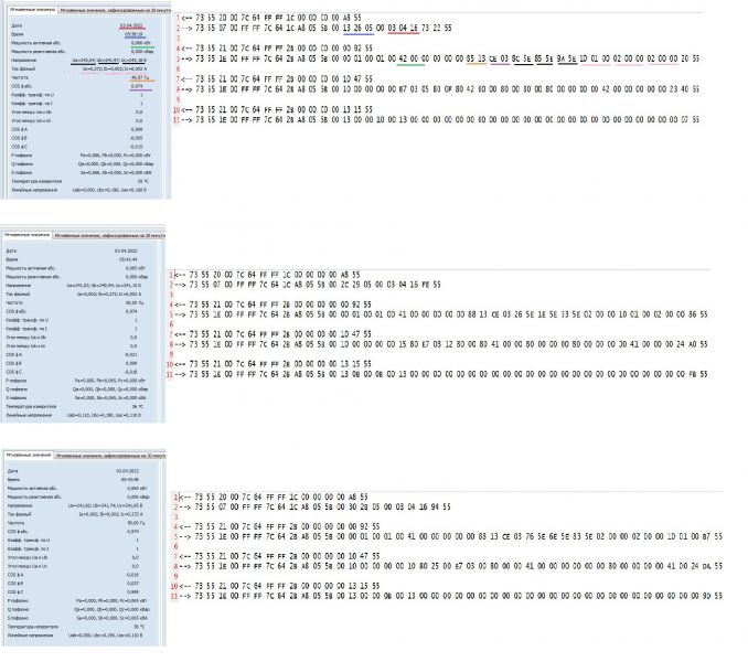

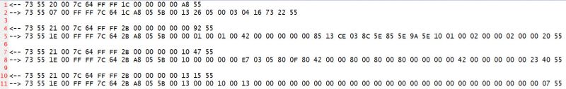

Вот тут картинка обмена от Vittaly76 (p=4209313#p4209313), тоже интересности наблюдаю:
при обмене видим что команда
Код:
transmitt_byte[9]=0x2B;
посылается 3 раза, но используется разный байт 14 (на картинке он 13, так как там не показан 0-ой байт)
Код:
transmitt_byte[14]=0x00;
Он принимает значения 0x00, 0x10, 0x13, при значении 0x10 третий справа байт - судя по картинкам это внутренняя температура счетчика на столбе (при этом там 3 обмена показаны и 0x23 соответствует 35 градусам в программе, а 0x24 соответственно 36 градусам).
При этом у нас в коде он принимает значения 0x00 для 3, 5 и 9 запроса, 0x01 для 4, 6 и 7 запроса, и 0x04 для 8-го запроса, при этом 0x13 и 0х10 у нас не запрашивается.

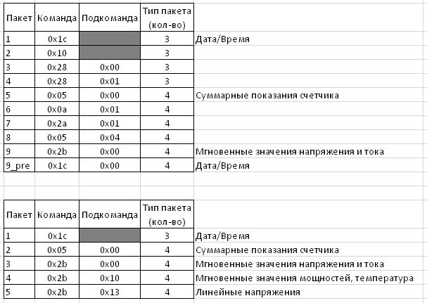

Вот тут немного переработал код, теперь на формирование пакетов для отправки 2 функции: 1я - короткая, без 14 байка подкоманды с кодом 0x20, 2-я длинная с подкомандой в 14-ом байте с кодом пакетов 0x21. Привожу список передаваемых значений пакетов того что было и того что стало:
Так же наблюдаются интересности для значений мощностей.
Если взять расчетную P рст (которая считается математически в программе как i1*u1 и т.д.), и взять показание мощности P со счетчика, то они далеко не совпадают, но если визуально сравнивать с S взятой со счетчика, то не учитывая десятые доли, то оно совпадает. Cогласно программе MeterTools (картинкам от Vittaly76 ) то P измеряется в кВт, Q измеряется кВар (возможно реактивная мощность), а S в кВА (вольт-амперы), маленькая к - это приставка кило (x1000). Но если полученные значения для P и S делить на 1000, то очень сильно округляются, так что для наглядности считаю что лучше P оставить в Вт, а S в ВА. Скорей всего S это полная мощность, Q-реактивная, P-активная.
Объясните откуда взяты команды и подкоманды для первой таблицы собранные из кода My_Mirtek_GW_upd2 и за что они отвечают?
Нужно ли вообще считывать линейные напряжения Uab, Ubc, Uac (5-я команда 2-ой таблицы)?

Про стартовые байты все понятно (старт, адреса, стоп), просто в коде было 9 разных команд, и многие не распарсены, по этому и был вопрос про команды к счетчику (первая табличка, незаполненные поля).
Команды: 0x28 (0x00, 0x01 подкоманда), команда 0x05 (0x04 подкоманда), команда 0x0A (0x01 подкоманда) и команда 0x2A (0x01 подкоманда)
получается раз
Address Source: Адрес программы опроса = 0xFFFF
то 0x09 0xFF лучше поменять везде на 0xFF 0xFF?
Байт 3 для 1 и 2 пакета равен 0х20, а для остальных 0х21
Это я понял что 0x20 для тех пакетов где нет 14 байта подкоманды, а 0x21 для тех где есть подкоманда.

Команды: 0x28
Чтение доп. режимов индикации.
RD_IND.jpg [248.14 KiB]

В типе подключений такого не наблюдаю (или у Вас другая программа?):
И как к самому пульту удалось?
Или Вы приобрели счетчик и как-то к нему коннектитесь по-другому?
Можете сделать фотку стенда?

А что-то можете прояснить про следующие команды из раннего скетча:
команда 0x10, команда 0x05 (0x04 подкоманда), команда 0x0A (0x01 подкоманда) и команда 0x2A (0x01 подкоманда)?
0x05 0x00 это запрос суммарных значений счетчика, а вот что делает 0x05 0x04 не ясно.
Будет время посмотрю.

Благодарствую, а еще команда 0x10.
Вот мои визуальные изыскания:
на основе их и сделаны парсинги в последних скетчах.
