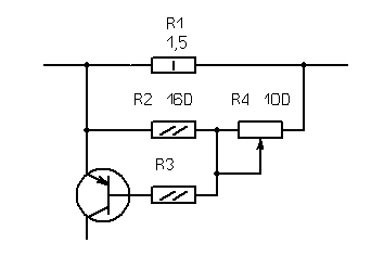

А есть ли возможность сделать регулируемым зарядный ток в пределах от 0,45А до 0,75А?
Заранее спасибо.
Если в небольших пределах, как у Вас, то можно поставить параллельно токозадающему резистору делитель напряжения с переменным сопротивлением.
current_limit_regulator.gif [1.63 KiB]

Вот спасибо добрый человек!
А транзистор типа КТ815 ставить?

Транзистор такой же, как на изначальной схеме. Схемы могут быть разными. Их три. По какой схеме Вы будете собирать, я не знаю.

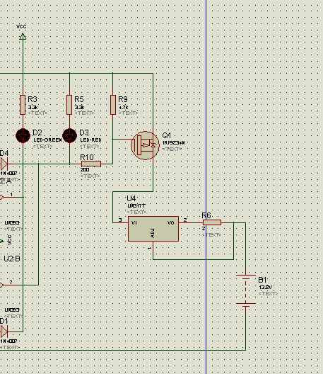

Отличная штука. Хочу сделать, но принципиально без LM2576. Вот тупой вариант замены на LM317с ключом (протеус). Кто подскажет как прикрутить чтобы в импульсном режиме без нагрева LM317? :dont_know: Сделаю как есть, только питание подберу чтобы без избытка. А кто хочет питать широким диапазоном U, то перед LM317 нужно воткнуть импульсный предстабилизатор и в путь. Это в одной из тем уже обсуждалось
У-У-У. На левые резисторы и генератор синуса не обращайте внимания, это чтобы U менялось и было видно как перемигивает. Конденсаторы убрал чтобы протеус не сильно нагружать.

Нет у меня "Протеуса". И работать с ним я не умею... :cry:
