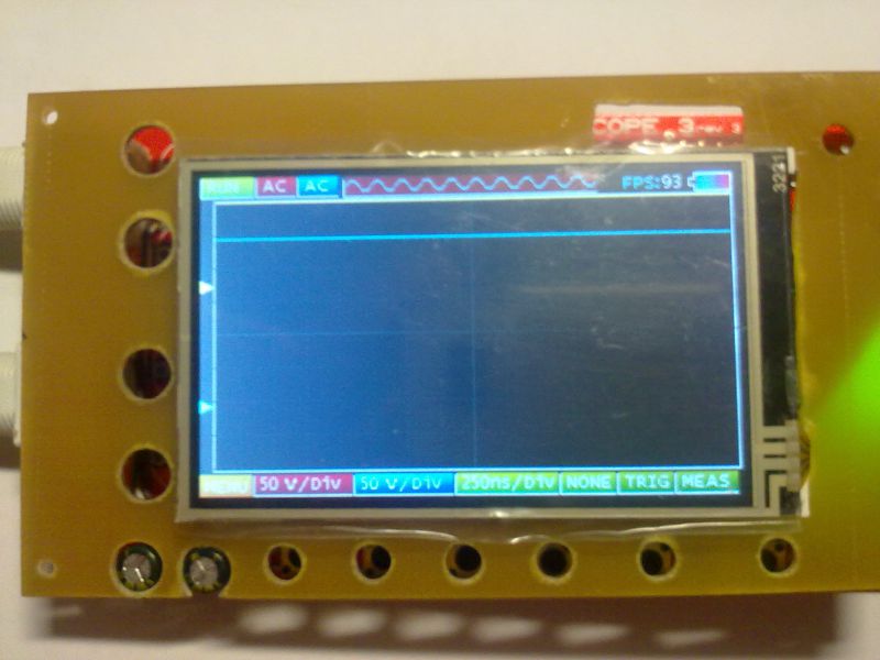

Запустил сегодня свой вариант прибора с экраном на 4" от китайского Samsung i9300. Осталось немного допаять аналоговый тракт и переделать платку с кнопками, так как после замены экрана на больший она выходит за границу основной платы. В понедельник смогу сфоткать текущий результат.
Вы обещали опубликовать фото :))

Ребят, те кто собрал уже этот осциллограф, поделитесь, как вы дисплей к плате присоединяете?
Припаиваете прям к pcb или FPC/FCC-разъемом? Может быть есть еще какой способ, например штырьевыми коннекторами?
 Заголовок сообщения: Re: Neil Scope 3 портативный цифровой осциллограф
СообщениеДобавлено: Пн янв 18, 2016 16:37:30
Карма: 16
Рейтинг сообщений: 177
Зарегистрирован: Сб апр 14, 2012 16:11:35
Сообщений: 718
Я припаивал удлинняющий шлейф. В его качестве использовал 80 жильный IDE шлейф. Естественно нужное число жил. Очень удобный для этой цели.
