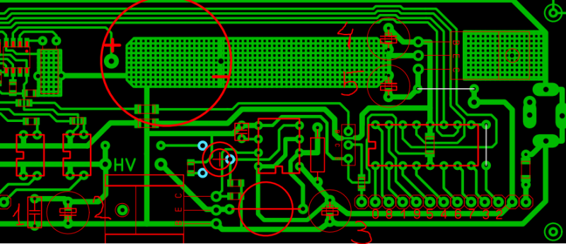

Добрый день, ув. коты.
Собираю часики по схеме от ewrey, подскажите пожалуйста номиналы конденсаторов.
1. Пленочный 0.1uF 250+V ?
2. 10uF 330V
3. 470uF 25V
4-5. 10uF 25V
Все верно?
К 3-5 нужно параллельно припаивать smd на 0.1uF?

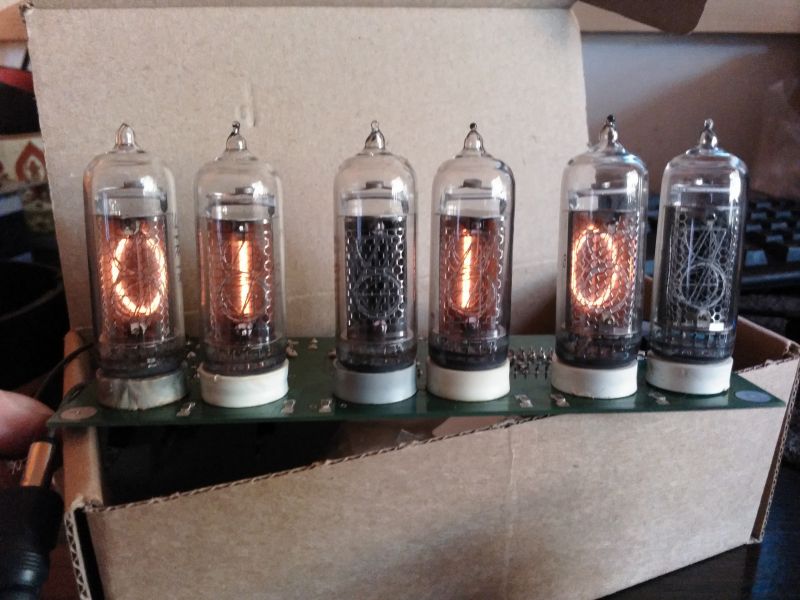

Кто может подсказать в чем дело ??? ((( Мучаюсь с ними уже 6 месяцев где-то ......

Перед мотажем лампы проверяли?
 Заголовок сообщения: Re: Часы Sunny_Clock.
СообщениеДобавлено: Ср май 11, 2016 23:35:53
Зарегистрирован: Ср дек 09, 2015 21:04:54
Сообщений: 35
BlackAlex писал(а):
Батарейка стоит.
Да лампы рабочие. https://www.youtube.com/watch?v=0lDXdcR ... e=youtu.be Вот получается, что всё работает, но не горят две лампы. По схеме грешу только на микруху либо на прошивку (((
Вчера при попытках прошивки все лампы горели, но ничего толком не работало т.к. оказалось, что кварц был на кз.... Сейчас почти все элементы заменил ds1307z, кварц, генератор и микруху.
Получается, что не горит каждая третья лампа.....

по какой то причине не работает один из оптронов
СообщениеДобавлено: Чт май 12, 2016 07:09:19
Сообщений: 35
Если бы... Я их менял местами и результат тот-же
