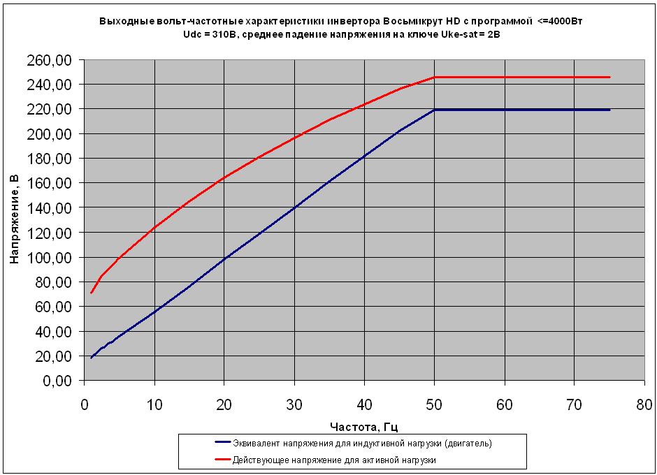

Правильно точки, там хорошо видно, где затворы кристаллов, а где эмиттеры. По схемам и описанию - всё развивается и надо периодически следить за обновлениями (на яндексе и гугле есть файл по обновлениям, где всё помечается) и использовать свежие версии описания и ПО.
Кстати, на HD-Восьмикруте была чуть подкорректирована U/f рампа, сейчас она выглядит вот так:
Обратной связью стабилизируется кривая эквивалента

Всем привет! Собрал версию hd на маленьких транзисторах, а именно IRGIB15B60KD1 с падением напряжения на переходе 1.8 вольта для двигателей до 0.75 кВт. Дмитрий, подскажите пожалуйста, должна ли работать обратная связь с двигателями не большой мощности? Пробовал откидывать R84, на частоте до 7 герц останавливая рукой,разницу не заметил на двигателе 0,55 кВт.

Работать должна, но отработка под мощный мотор, а на моторе меньшей мощности результат может быть менее заметным. Падение на 600В ключах если сильно малое, то может быть ошибка в определении фазы. Можно взять стрелочный прибор и измерять напряжение на двигателе на низкой частоте - например на 3-8Гц, если при торможении вала движка напряжение увеличивается - то ОС работает правильно.

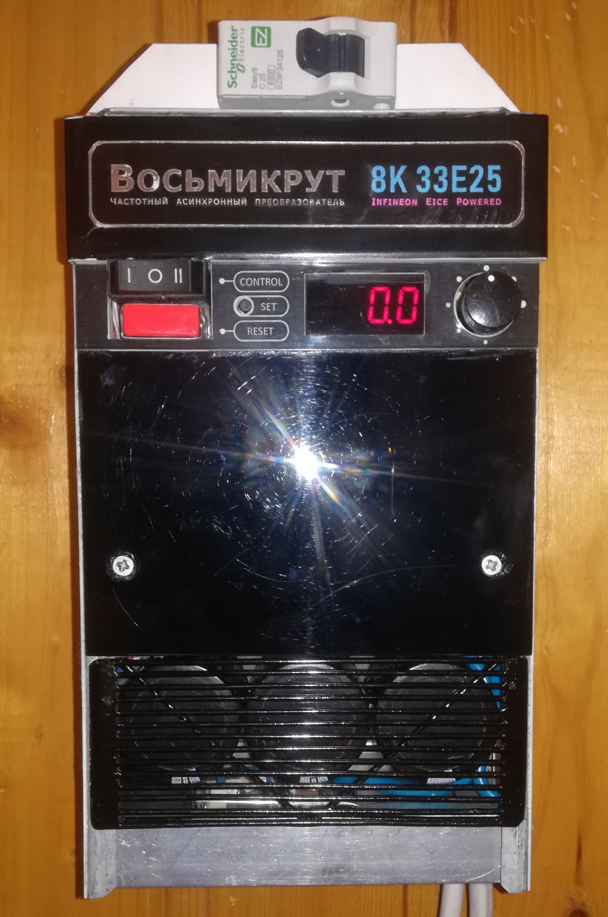

СообщениеДобавлено: Сб июн 20, 2020 18:22:53
Рейтинг сообщений: 300
Зарегистрирован: Чт мар 31, 2016 13:47:04
Сообщений: 626
Откуда: Самара
Рейтинг сообщения: 4
Темный светофильтр, оказывается, здорово влияет на восприятие СД-дисплея в лучшую сторону. Вот в таком виде завтра едем пробовать крутить вентилятор 3кВт :)
HEMETCкий архив: H8K на yandex-диске = H8K на google-диске
Показометры на Arduino и другие Восьмикруты (схемы, платы, прошивки, фото)
