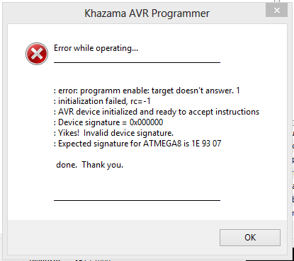

Да я так полазил по читал , якобы может табло не подходить под прошивку , то что есть анодные и катодные , и как можно узнать какое у меня табло , и я решил по играть с этими фьюзами и заблокировал атмегу , можете скинуть прошивку которая подходит на все 2 табло а там буду уже методом тыка пробовать
Сбоку на дисплее (индикаторе) пишется маркировка, например E30281-L-O-0-W. Спрашиваете у гугля даташит. Там все расписано и разрисовано.
А фьюзы шьются один раз, как указано в статье и больше не нужно их трогать. Универсальная прошивка на общий анод и общий катод есть для канала паяльника. А вот для канала фена не встречал здесь. Каким программатором шьете..?..и какую ошибку выдает после неудачно запрограммированых фьюзов?

А фьюзы шьются один раз, как указано в статье и больше не нужно их трогать. Универсальная прошивка на общий анод и общий катод есть для канала паяльника. А вот для канала фена не встречал здесь. Каким программатором шьете..?..и какую ошибку выдает после неудачно запрограммированых фьюзов?[/uquote]
Шью USBASP
а вот 3 ошибки которые выдает , ну 3 не думаю что ошибка

Сообщений: 1302
Откуда: Россия, Москва
Судя по всему надо установить libusb. https://zadig.akeo.ie/

Зарегистрирован: Пн авг 05, 2019 17:37:31
Сообщений: 15
Спасибо , по пробую
