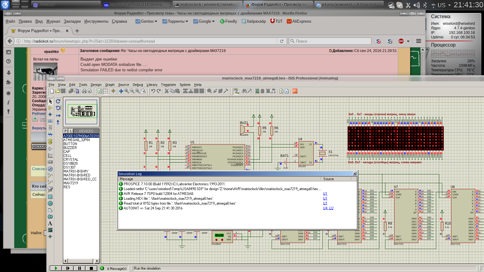

А зачем Вы удалили (или не загрузили) файл eeprom, также нужный при симуляции - я не знаю.

Я ничего не удалял, все файлы скопировал, что то здесь не так. Другие проекты открываются и работают на раз-два. Буду ковырять.

В Протеусе вместо ATMEGA8_32PIN вставил ATMEGA8 и все заработало. Это как?

Надо в МК загружать не только hex прошивки, но и bin файл eeprom. У Вас eeprom в настройках МК указан, но файл по указанному пути отсутствует, о чём и сообщается в ошибке.
При замене МК поле для eeprom очищается, для запуска симуляции хватает и hex файла. Но при этом тексты и шрифты будут некорректными.
По умолчанию проект файл ../eeprom/matrixclock_by.bin, который у Вас второй отсутствует.

Супер, где то на форуме не дочитал. СПС.
