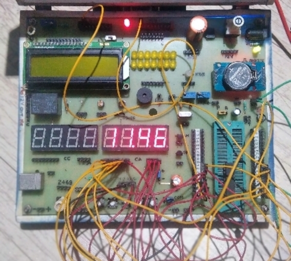

А фото?
 Заголовок сообщения: Re: Простые часы на микроконтроллере
СообщениеДобавлено: Пн окт 24, 2022 21:08:16
Зарегистрирован: Вс окт 23, 2022 15:58:10
Сообщений: 27
А фото?
хорошего вечера Брат.
СообщениеДобавлено: Пн окт 24, 2022 21:20:13
Сообщений: 27
А фото?
Posted after 2 minutes 22 seconds:
А фото?
даст вам хорошее фото всего за минуту.
Posted after 8 minutes 44 seconds:
А фото?
:beer:
ontestboard_1.jpg [230.83 KiB]
IMG_20221024_233236_copy_1047x1120.jpg [202.26 KiB]
