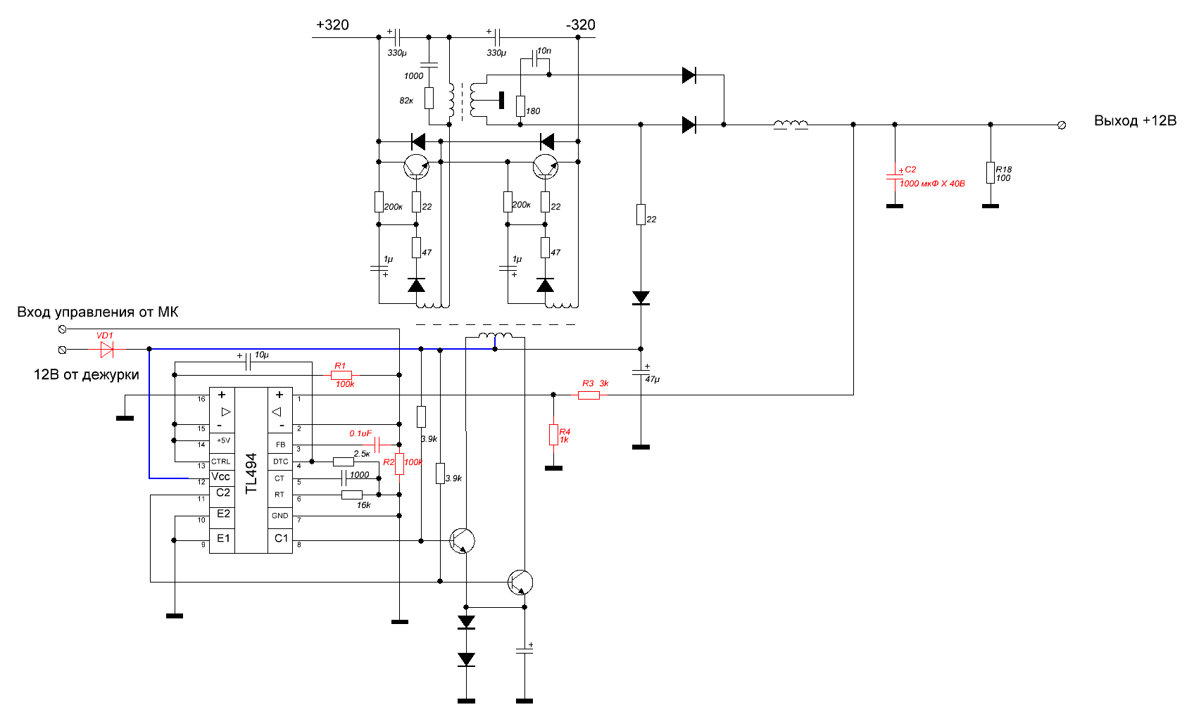

У меня есть такой вопрос!? я переделал БП как показано в схеме
А как узнать что правильно сделал, и оно работает?
Элементарно, подключить к 220 без управления и проверить напряжение на выходе, должно быть примерно 8 вольт. При первом включении желательно подключить БП через лампочку.

Поскольку существует огромное количество схем блоков питания, на схеме (вкладка "Переделка БП") приводится только фрагмент силовой части, который практически одинаков во всех схемах. Красным цветом выделены элементы, которые устанавливаются дополнительно. При переделке блока питания обвязку ШИМ-контроллера TL494 нужно привести в соответствие этой схеме. Переделанный таким образом блок питания без блока управления (сигнал "Вход управления от МК"отсутствует; напряжение 12В от дежурки поступает) должен иметь на выходе напряжение около 10В. Если это не так, значит, где-то ошибка в монтаже. Переделав силовую часть БП, можно подключать блок управления. При подключенном блоке управления напряжение на выходе БП уменьшится до 1-2В.

СообщениеДобавлено: Вс дек 04, 2011 18:15:44
Зарегистрирован: Вт янв 11, 2011 22:56:54
Сообщений: 191
У меня на данном этапе, на выходе 11.24В на контакте дежурке 15.54В
На 14 выводе микросхемы 4.9В.
Так и должно быть или что то не правильно ?

СообщениеДобавлено: Вс дек 04, 2011 21:17:08
Сообщений: 191
Нашел еще лишние запчасти в развязке TL494 и теперь изменилось только напряжение на 12 выводе микросхемы, теперь там 10В, а еще вопрос у меня 12-й вывод не на прямую подключен к центральной точке трансформатора, как это показано на схеме выше

СообщениеДобавлено: Пн дек 05, 2011 16:12:13
Сообщений: 191
Большое спасибо за советы, но один вопрос так и остался не отвечены.
Вот схема как должно быть и на ней 12-й вывод TL494 на прямую подключен к средней точке трансформатора ( на схеме выделено жирным )
а вот схема как сделано у меня, я обозначил те элементы зеленным цветом
И вопрос; так и оставить или убрать эти 2-ва резистора и диод?

Сообщений: 253
Откуда: Киев
Я их у себя оставлял, все нормально работает. А вот диод от выходной 12в обмотки актуален по-моему только для АТ

Диод и резисторы оставьте. Обвязку ТЛки нужно перебрать согласно приведенной схемы.

Вот рабочая схема. Переделать источник согласно схемы - будет все ОК на все 100%. :)

От куда берется на 12 ноге TL494 +23В ?

Из блока дежурки. На некоторых моделях БП питание TL не 12в, а 23в. TL494 по питанию до 40в держит.

Согласен, в некоторых БП дежурка 23-28В, но в даной схеме то написано 12В от дежурного источника!
