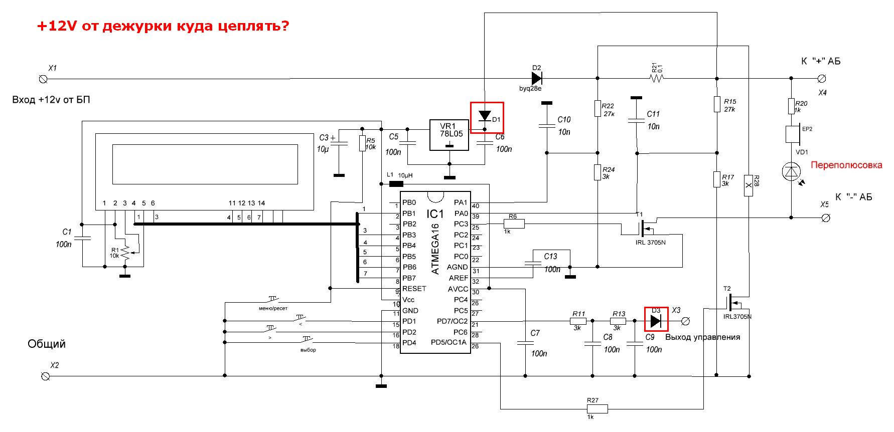

я тут пока ждал ответа пролистал почти всю ветку и нашел различия.
На первой странице в архиве лежит схема с печаткой и в ней не большие отличи. +12V от дежурки некуда подключать по схеме показано что на вход керенки, а в печатке там стоит диод и питание берется поле D2 я нашел в ветке эту схему
красным квадратами я обозначил диоды которые присутствуют в печатной плате а в схеме из того-же архива их нет.
Так куда мне подключать +12V дежурки? или он уже не нужен?
