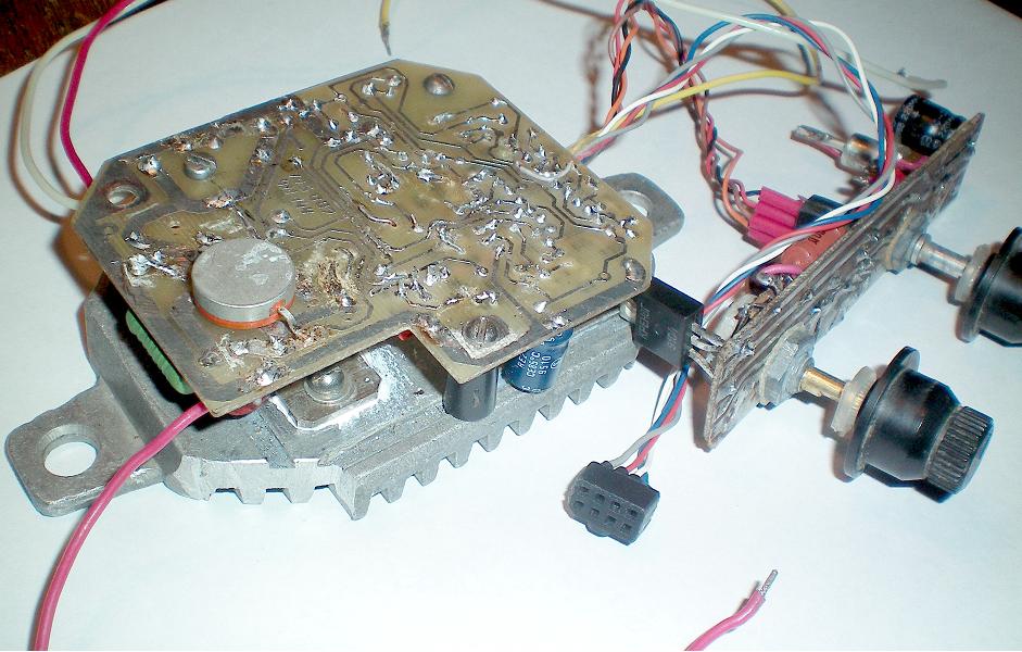

Всем добрый вечер. Взял за основу коммутаторы зажигания автомобилей семейства ВАЗ – 08 и сделал по первой схеме статьи блок питания. Все работает, но ток регулируется только до 1.1А. Мне не надо 5А, но до трех хотелось поднять. Подскажите, как это сделать.
БП из коммутатора.JPG [109.82 KiB]
