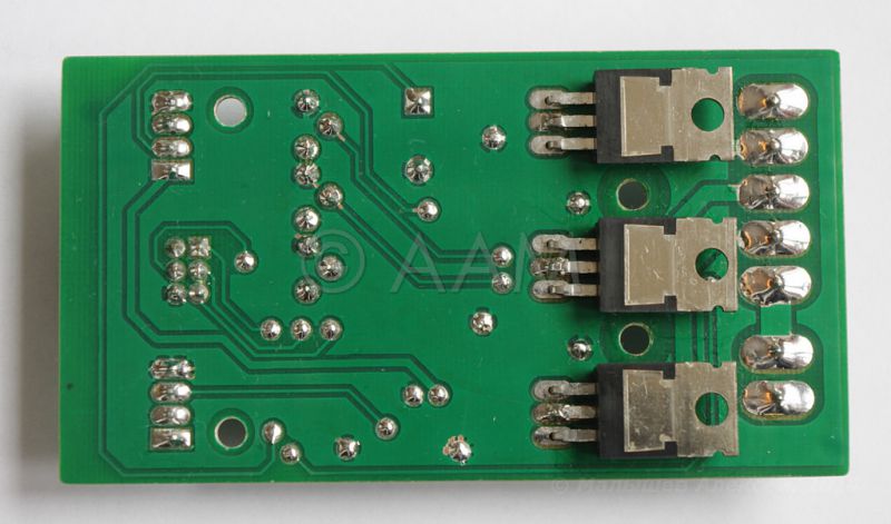

А я вот чем уже занялся:
В теме про маску написал как. Но 1-й блин без косяков не бывает - при сушке перегрел, при закреплении - недогрел((

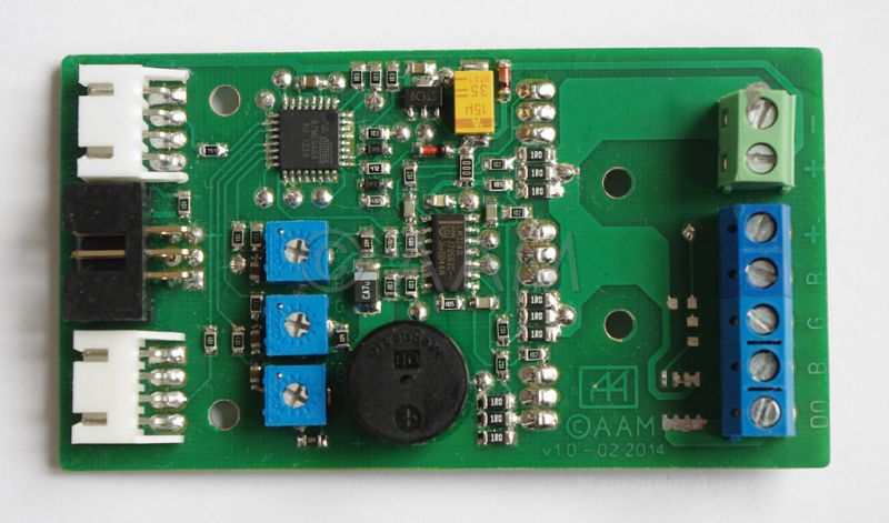

Товарищи!
В плане маски я тут уже немного другую технологию начал осваивать. Решил попробовать жидкую двухкомпонентную, вот что выходит:
Шелкографию этим методом не делаю исключительно из-за собственной жадности, т. к. маски разных цветов стоят одинаково. А вот ЛУТ по дорожкам наверно не очень. Хотя если плата односторонняя, то маркировку на текстолите делаю ЛУТом обязательно.
RGB_top_2736_C.jpg [241.81 KiB]
