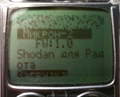

Приветствую всех.
Собраю Микрон-2, первое включение с китайским дисплеем...
shodan писал(а):
Да дисплей китайский, это его нормальное поведение, прошивку под него на днях набросаю.
ув. shodan, с нетерпением жду (ждём) прошивку под китайский дисплей...
Комментарий к файлу: китаец
китай_3310.jpg [61.22 KiB]
 Заголовок сообщения: Re: Серия дозиметров Микрон
СообщениеДобавлено: Пн апр 23, 2012 15:29:33
Зарегистрирован: Сб май 23, 2009 16:30:23
Сообщений: 139
Откуда: Санкт-Петербург
shodan
-включаем питание(вставляем батарейку)
-экран не завелся, питание 2.6В
- пикает баззер при срабатывании датчика
- ждем пока девайс уйдет в "спящий режим"
- нажимаем однократно "меню", устройство просыпаеться дисплей стартует, на ноге 3.3В
- зажимаем на 5 секунд кнопку. - Пишет выключение
- дисплей гаснет, на ноге 0
- опять зажимаем кнопку на 5 секунд
- на ноге 2.6, дисплей не стартует.
Баззер писчит при нажатой кнопке каждую секунду(эт я так).
СообщениеДобавлено: Пн апр 23, 2012 15:53:33
Карма: 46
Рейтинг сообщений: 216
Зарегистрирован: Чт май 24, 2012 22:47:39
Сообщений: 2087
Откуда: Тула
Вечерком покапаю прошивку.... вероятно да... мог лохонутся...
Проблема с питанием исправлена, версия под китайский дисплей тоже готова, качаем, проверяем, отписываемся.
